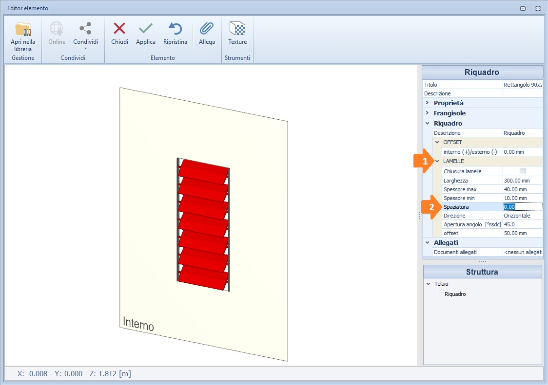

- selezionare sulla vista 3D il frangisole;
- nel toolbox Proprietà a destra, cliccare nel campo Modello e selezionare l'opzione Apre l'editor della LIBRERIA OGGETTI BIM di PROGETTO per apportare le modifiche all'elemento (l'icona è un foglietto bianco con una matitina);
- nell'editor è mostrata una vista 3D del frangisole;
- effettuare un clic con il tasto sinistro del mouse sulle lamelle per selezionarle;
- nel toolbox a destra, nella sezione Lamelle, portarsi nel campo Spaziatura ed inserire il valore desiderato (il valore è in millimetri);
- cliccare su Applica per confermare le modifiche;
- cliccare su Chiudi per chiudere l'editor e applicare le modifiche al frangisole presente nel modello.
