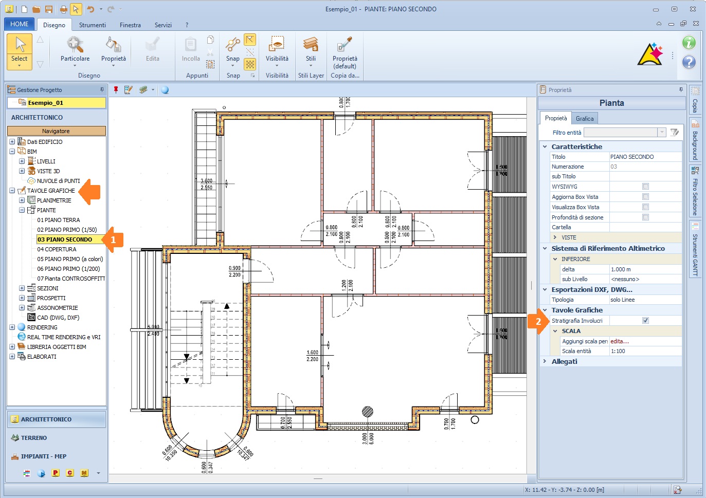

Sulle Piante vorrei visualizzare le stratigrafie degli Involucri, come posso fare?
Nelle proprietà della tavola grafica Pianta per visualizzare le stratigrafie degli involucri occorre selezionare il check "Stratigrafie".
Come procedere:
- selezionare la tavola grafica di tipo "Pianta" sulla quale si intendono visualizzare le stratigrafie degli involucri;
- portarsi nel toolbox Proprietà;
- nella sezione Tavole Grafiche, vistare il check Stratigrafia Involucro.
