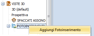

  1. Selezionare il comando Aggiungi Fotoinserimento dal menu contestuale.

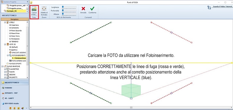

  2. Caricare la foto del contesto reale (meglio se scattata all’altezza degli occhi senza usare l’obiettivo grandangolare, con una buona luce né forte né debole, con una  prospettiva chiara ottimizzata dalla presenza di elementi quali marciapiedi (presenze architettonico/urbanistiche).
  3. Nel box di riferimento si può riprodurre la prospettiva della foto individuando due piani ortogonali nel contesto urbano della foto. Procedere a posizionare le linee di fuga, il piano di appoggio e la linea di orizzonte.
  4. La prospettiva è corretta se l’asse blu è verticale e i piani prospettici del box di riferimento risultano opportunamente dimensionati. Il software consente di allineare correttamente il modello 3D.
