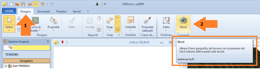

Richiesta Ho caricato il TERRENO di Google Maps che è orientato con il NORD verso l'alto ma ho indicato sulle tavole un Nord orientato in modo diverso in quanto uno dei lati del modello deve risultare parallelo a uno degli assi. Come posso allineare il Nord del terreno con il nord indicato sulle tavole?
Risposta Per orientare il terreno al modello facendo coincidere il Nord è sufficiente portarsi nell'Ambiente TERRENO, selezionare il TERRENO [perimetro] che individua la mappa e cliccare il comando Nord riportato nella toolbar del menu Disegno
