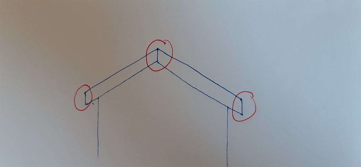

User_209304
| User_209304 2020-07-23 08:11:04 Buongiorno, è possibile modificare le parti terminali del graticcio come da foto allegata (vedi parti cerchiate in rosso)? 433520_1595484568_20200723_080705.jpg |
Giovanni
| Giovanni 2020-07-23 10:03:20 Al momento non è possibile, analizzeremo la Sua segnalazione per i futuri sviluppi di Edificius. Cordiali saluti |
