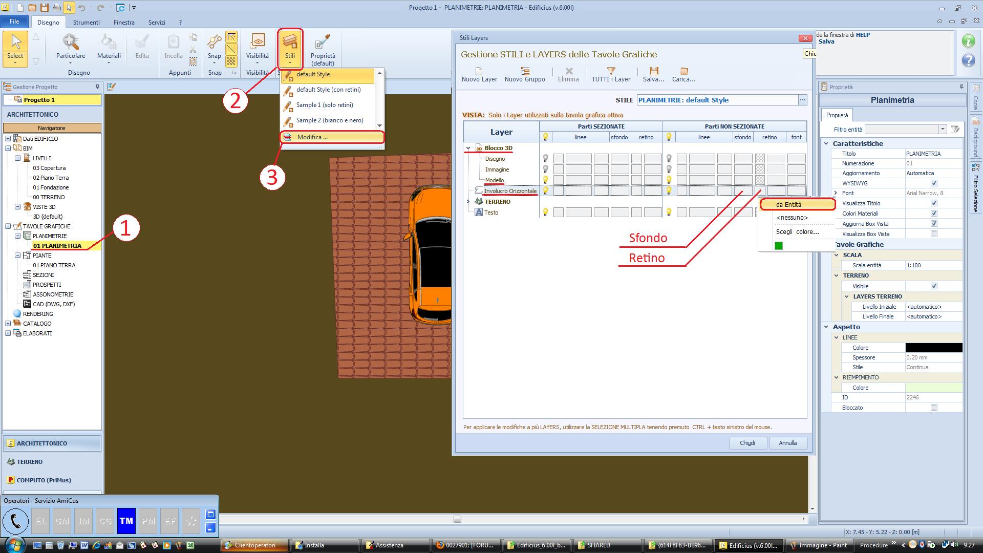

| Oggetto o retino coprenteUser_554393 2014-11-18 17:36:01 Nella planimetria spesso ho oggetti 3d come auto che dovrebbero coprire il retino degli autobloccanti inferiore. Invece il retino risulta visibile sotto la sagoma della macchina. Stesso discorso per il retino dell'autobloccante che dovrebbe coprire quello dell'erba. Come si può ovviare? |

| Giovanni 2014-11-19 09:36:05 Provi a modificare lo stile dei layer come di seguito descritto: - aprire la "planimetria" o la "pianta"; - cliccare il bottone "Stili"; - scegliere "modifica"; - attivare i seguenti layer: 1. relatvo all'oggetto con la texture degli autobloccanti (soletta o involucro orizzontale), impostare "da entità" allo sfondo e al retino. 2. del "modello" relativo ai blocchi 3D e disattivare "disegno" e Immagine". Guardi anche l'immagine allegata. gestione_stili.jpg |

| User_554393 2014-11-19 17:26:43 Grazie mille. |

| User_90178 2014-11-21 16:59:30 Risolto. Grazie |
