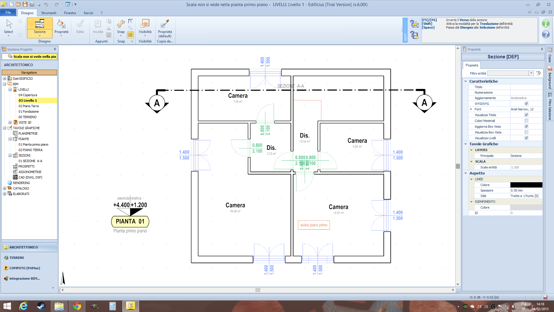

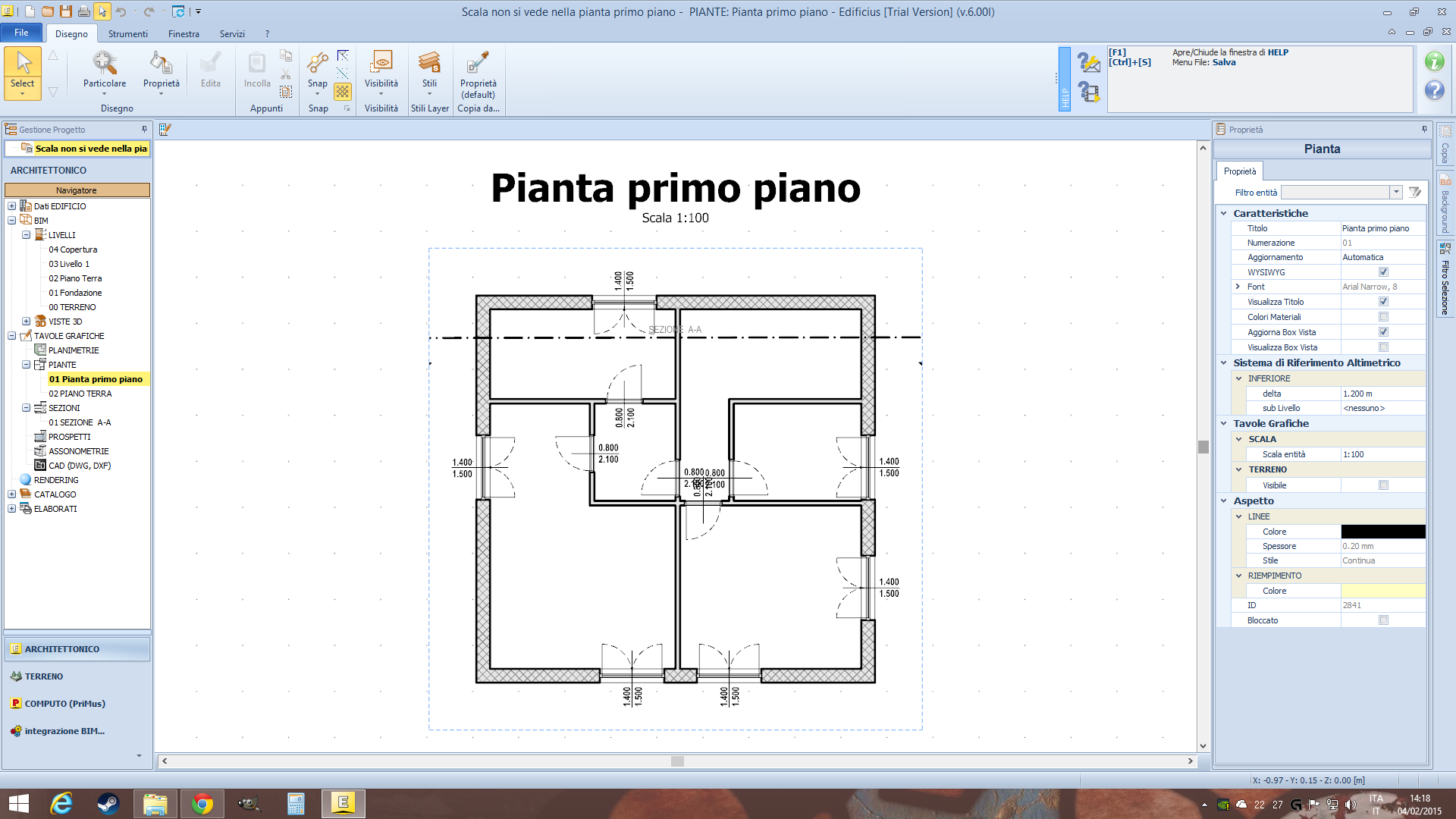

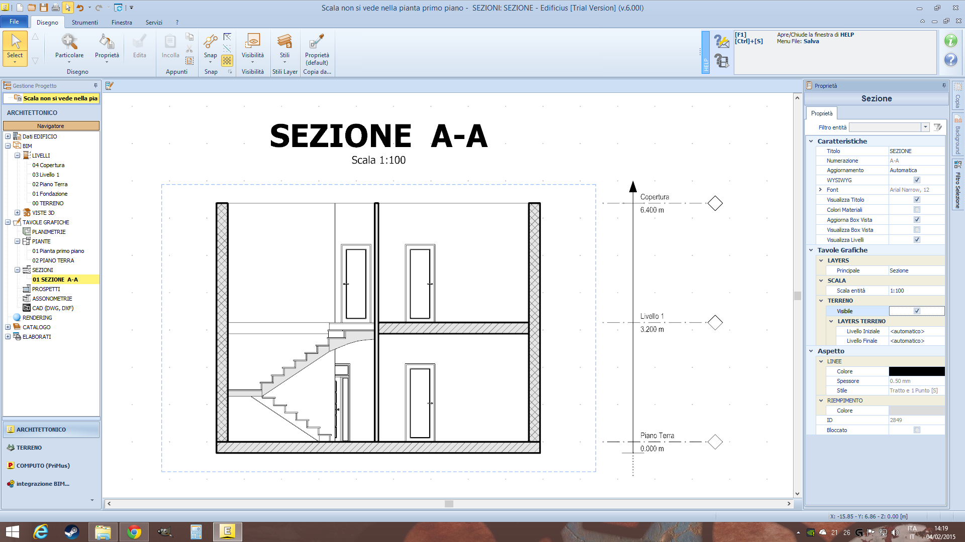

| La scala non viene rappresentata nella pianta del piano superioreUser_569277 2015-02-04 14:29:06 Buongiorno, utilizzando la versione trial di Edificius mi si presenta il seguente problema: Nella pianta del piano primo non vengono rappresentate le scale provenienti dal piano terra. Volevo capire se fosse una limitazione della versione trial, o se ho sbagliato qualcosa. Allego qualche screenshot. 223373_1423056123_scala_non_si_vede_in_pianta_pp_1.png 223373_1423056139_scala_non_si_vede_in_pianta_pp_2.png 223373_1423056152_scala_non_si_vede_in_pianta_pp_3.png 223373_1423056167_scala_non_si_vede_in_pianta_pp_4.png 223373_1423056183_scala_non_si_vede_in_pianta_pp_5.png Grazie |

| Giovanni 2015-02-04 15:00:35 Gentile Utente, la scala potrebbe essere coperta dal vano, per visualizzarla occorre delimitare il perimetro del vano scala nel livello "piano primo". Disegni il perimetro della scala con l'"involucro fittizio", lo colleghi agli involucri del vano facendo riconoscere correttamente la superficie al netto di quella della scala. Cordiali saluti. |
