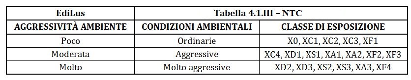

| Assegnare la Condizione AmbientaleAntonioDL 2015-05-19 12:54:47 Vorrei condividere un caso di assistenza. Domanda: Come posso definire per i vari elementi strutturali le condizioni ambientali necessarie per le verifiche di fessurazione? Risposta: Per assegnare ai vari elementi strutturali la condizione ambientale (di cui al p.to 4.1.2.2.4.2 del DM 17/01/2018 [DM 14/01/2008]) occorre operare nel seguente modo: Per versioni successive alla 30Sa - selezionare uno o più elementi strutturali; - aprire il campo altre caratteristiche ... nella toolbox delle proprietà; - selezionare il campo Condizioni Ambientali ed effettuare la relativa scelta (vedi immagine esplicativa: CondizioniAmbientali). Di seguito si allega la tabella 4.1.III del DM 17/01/2018 (DM 14/01/2008) in cui si riporta l'equivalenza fra Condizioni Ambientali e Classe di Esposizione previste dalla normativa vigente. ![]() Per versioni fino alla 30Sa - selezionare uno o più elementi strutturali; - aprire il campo altre caratteristiche ... nella toolbox delle proprietà; - selezionare nel campo Aggressività Ambiente la Condizione Ambientale (vedi immagine esplicativa: AggressivitaAmbiente). Di seguito si allega una tabella in cui si riporta l'equivalenza fra Condizioni Ambientali e Classe di Esposizione previste dalla normativa vigente e il campo Aggressività Ambiente presente in EdiLus. ![]() |
