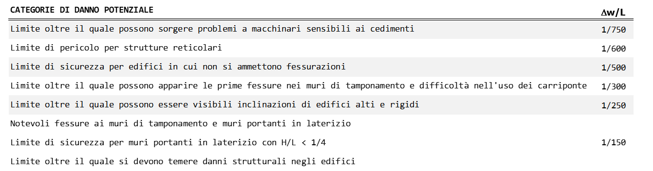

2) la corretta Distorsione angolare ammissibile, ovvero che il limite impostato sia adatto al tipo di struttura che si sta analizzando: DATI della STRUTTURA--->Preferenze di calcolo--->Fondazioni.
Di seguito riportiamo un'immagine relativa ai limiti della distorsione ammissibile proposti da Bjerrum: Limiti distorsioni angolari secondo Bjerrum
