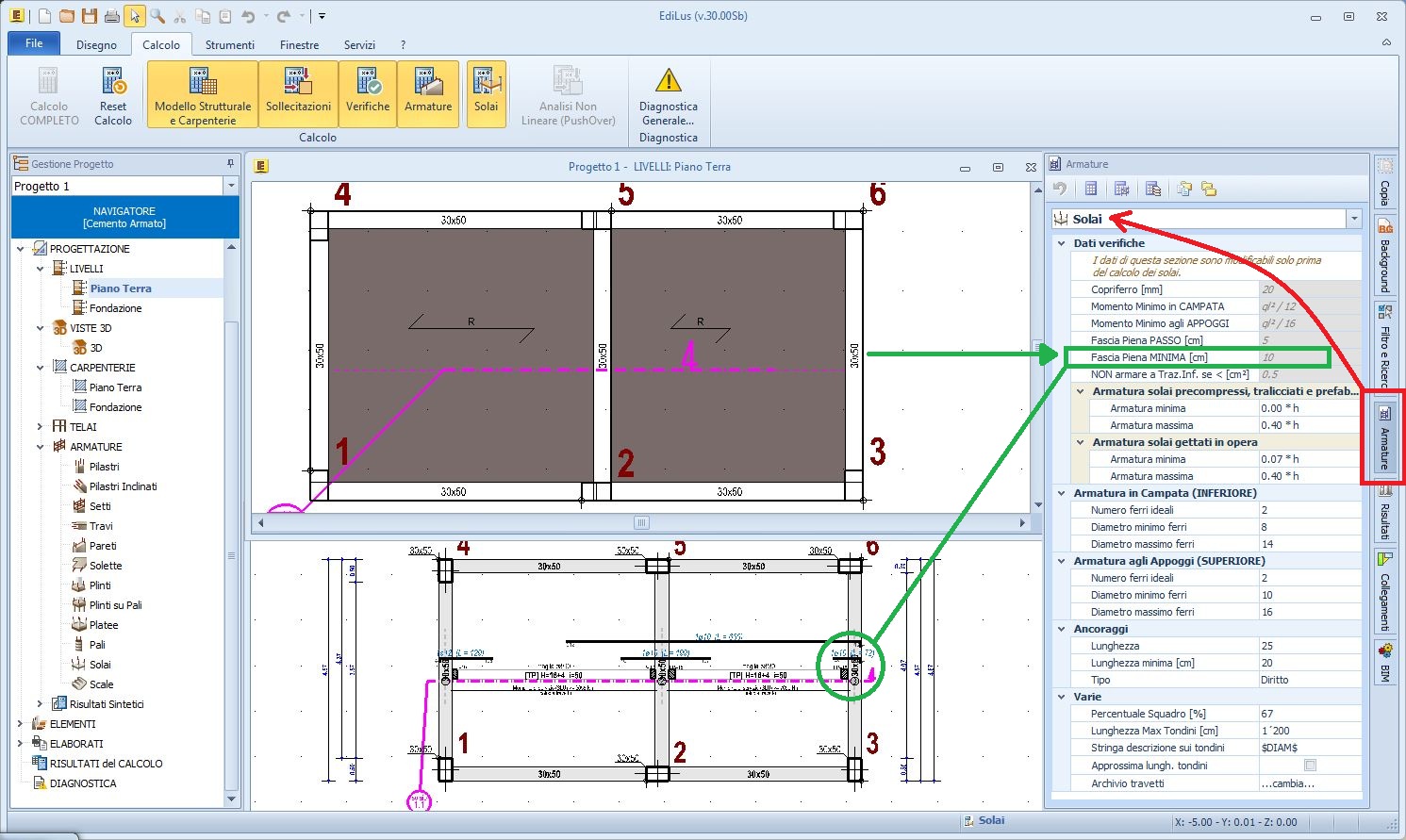

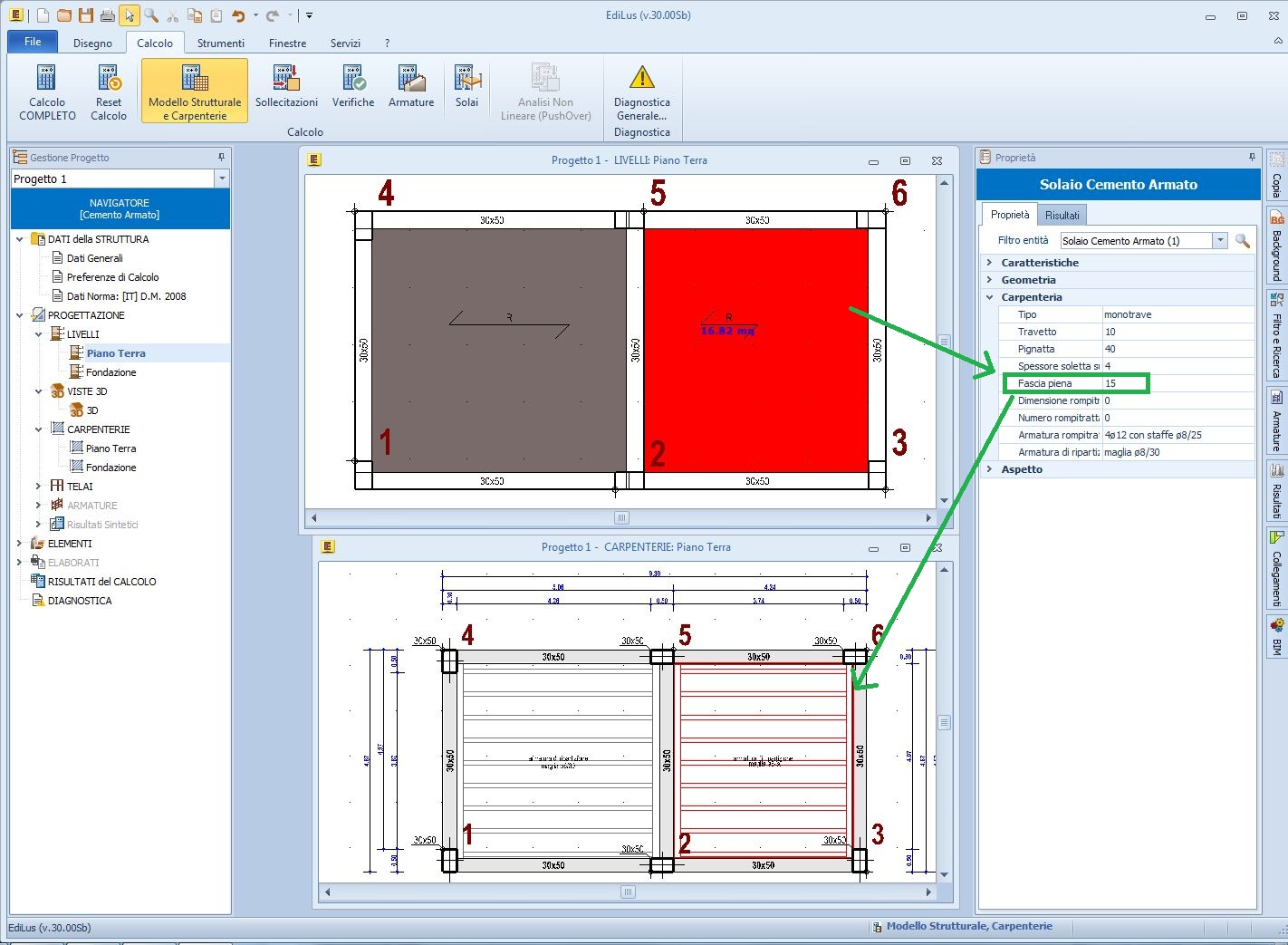

| Fascia piena per solaiAntonello 2015-06-04 16:56:35 Vorrei condividere un caso di assistenza Domanda Il programma, nelle proprietà del solaio, chiede di specificare la fascia piena e, nel toolbox armature solai, chiede di specificare la fascia piena minima. Qual è la differenza? Perchè mi viene richiesta due volte questa informazione? Risposta Il calcolo dei solai può essere eseguito al termine del calcolo della struttura mentre le carpenterie vengono disegnate già nel primo step Calcolo modello strutturale e carpenterie (immagine0.jpg). Nelle proprietà del solaio, la dimensione della fascia piena viene richiesta per disegnare la carpenteria del solaio. In tal caso la fascia piena è solo un'informazione grafica (immagine_1.jpg) Quando invece eseguiamo il progetto del solaio, la fascia piena viene calcolata. Per il dimensionamento si parte da un valore minimo che il tecnico può impostare nel toolbox delle armature dei solai, per questo motivo è presente il campo Fascia piena minima. Per i solai che si è deciso di progettare, le carpenterie vengono aggiornate in base a quanto emerso dal calcolo (immagine2.jpg) Clicca qui per vedere come eseguire il calcolo dei solai: Calcolo dei solai in cemento armato. |
