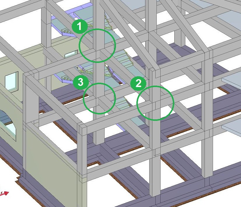

| Nodi Confinati e NON confinatiAntonello 2015-06-05 15:56:21 Vorrei condividere una richiesta di assistenza Domanda Nell'armatura dei pilastri nei nodi trovo la scritta non confinato, cosa significa? Come devo intervenire? Risposta La normativa (p.to 7.4.4.3 DM 2008 e DM2018) distingue i nodi tra Confinati e Non-Confinati: - Confinato: in corrispondenza del nodo convergono 4 travi, che su ogni faccia coprono almeno i 3/4 della larghezza del pilastro e che a coppie si sovrappongono per i 3/4 dell'altezza (vedi immagine caso 3 immagine.jpg) - Non Confinato: quando non sono rispettate le condizioni del nodo confinato (vedi immagine caso 1 e 2). Con il DM 2018, sia nel caso in cui il nodo sia confinato che non-confinato, occorre calcolare opportuna staffatura secondo i criteri dei §§ 7.4.4.3.1 e 7.4.6.2.3. Le staffe vengono calcolate in automatico dal programma e sono indicate nell'armatura della pilastrata all'interno del nodo. N.B.: Il DM2018 (vedasi Tab. 7.2.I - Fattori di sovraresistenza ϒRd e §7.4.4.3.1 - Verifiche di resistenza (RES)) prevede la verifica di resistenza del nodo sia se il nodo è confinato che non confinato, sia in CD"B" che in CD"A". |
