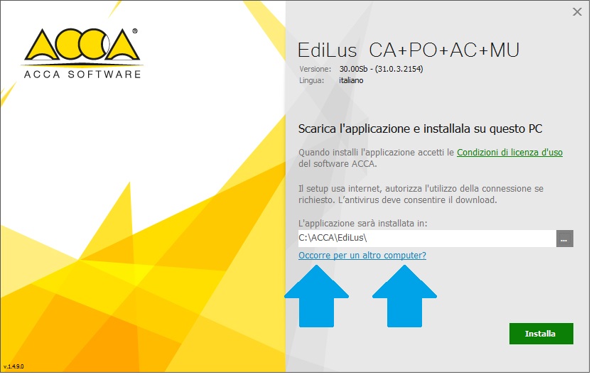

| Installazione EdiLus su computer NON connesso a internetAntonioDL 2015-08-27 10:15:04 Voglio condividere una richiesta di assistenza Richiesta Come devo procedere per installare il programma su un PC privo di connessione internet? Risposta Operazioni da effettuarsi su un PC dotato di connessione internet: 1) scaricare il file installer denominato 'EdiLus_vXXXXy_IT.exe' (XXXX = rappresenta il numero identificativo della versione; y = rappresenta la lettera identificativa della release); 2) eseguire il file 'EdiLus_vXXXXy_IT.exe'; 3) selezionare, nella finestra di setup proposta, il link 'Occorre per un altro computer?' (vedi immagine: Setup_Altro_PC_01); 4) nella successiva finestra è indicato il percorso di archiviazione dei dati scaricati (vedi immagine: Setup_Altro_PC_02); 5) cliccare il bottone Scarica per effettuare il download dei dati; 6) al termine del download spostare sul PC privo di connessione internet [tramite rete interna e/o supporto di memoria (chiave USB, hard-disk esterno, etc.)] i dati scaricati (file: Setup.EXE; cartella: DataFiles); Operazioni da effettuarsi sul PC non connesso a internet: 7) copiare i dati in una cartella di appoggio sul PC; 8) eseguire il file Setup.EXE e procedere con la consueta procedura di installazione. |
