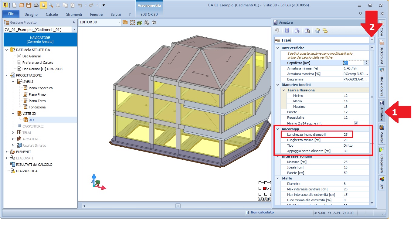

| Ancoraggio ArmatureKadder 2015-09-03 09:18:02 Perchè nella generazione delle armature viene considerato un ancoraggio di 25 diametri contro i 40 solitamente indicati in normativa? Come si può agire per impostarlo a 40 per tutta la struttura? grazie |

| AntonioDL 2015-09-03 09:37:37
La normativa nel cap. 4.1.6.1.4 parla di una lunghezza di sovrapposizione non minore di 20 diametri. Nel calcolare la lunghezza di ancoraggio di una barra in sovrapposizione, rispetto al punto in cui le barre si sovrappongono, il programma allunga il ferro proveniente da destra di X diametri e quello proveniente da sinistra di altri X diametri. Quindi la lunghezza di sovrapposizione complessiva del ferro è 2X (nel caso delle impostazioni di default 2*25=50 diametri). Questo dato può comunque essere modificato nella toolbox delle Armature delle Travi, Travi Winkler, ecc. (clicca il link per vedere un'immagine esplicativa: Ancoraggi) |
