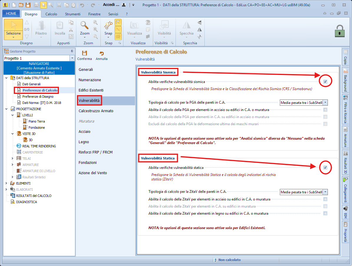

Dove posso richiedere nel programma il calcolo della vulnerabiltà sismica e statica?
Risposta:
La richiesta del calcolo dei parametri di vulnerabilità sismica (ζE) e statica (ζV), può essere richiesta nelle Preferenze di Calcolo -> Vulnerabilità del Navigatore, dove è possibile abilitare i check sul calcolo delle rispettive vulnerabilità statica e sismica.
Clicca QUI per vedere un'immagine esplicativa.
I risultati relativi a tali parametri, sono visibili e consultabili sia graficamente che in forma tabellare. I risultati grafici sono visibili dai Risultati 3D, richiedendo la rappresentazione delle Accelerazioni di Collasso per la vulnerabilità sismica e gli Indicatori di Rischio Statico per la vulnerabilità statica. Viene fornita una rappresentazione grafica in colormap dei vari meccanismi di verifica analizzati per i vari elementi strutturali.
In forma tabellare, tali informazioni vengono riassunte in apposite tabelle dei Tabulati/Risultati del Calcolo.
Inoltre, tra gli Elaborati del calcolo, nel Navigatore, sarà presente la Scheda di Vulnerabilità, che fornisce una relazione di calcolo in cui vengono riassunti i parametri di vulnerabità dell'edificio.
Infine, nella situazione di progetto (post Operam), sempre negli Elaborati, è possibile ottenere anche una Scheda di Confronto, in cui vengo riassunti i parametri di vulnerabilità della situazione di fatto (ante operam) e di progetto (post operam) dell'edificio, utile per dimostrare l'eventuale miglioramento sismico e statico apportato all'edificio per il tramite degli interventi di rinforzo apportati nella situazione di progetto.
