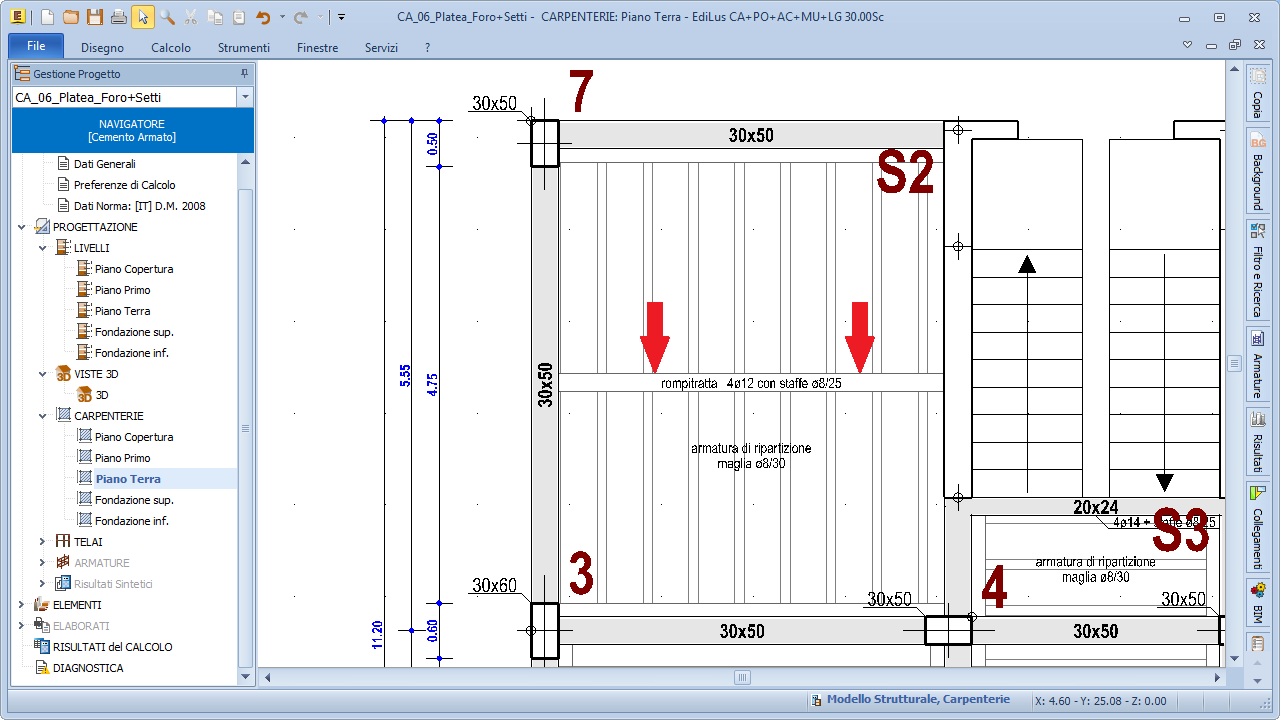

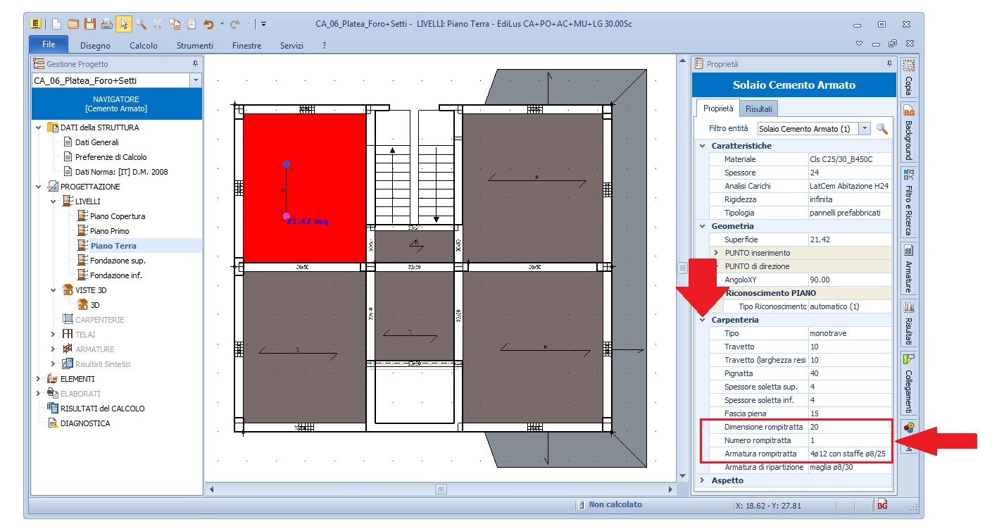

| Travetto rompitratta del solaioAntonioDL 2015-12-29 15:55:27 Apro questa discussione per condividere un caso di assistenza. Domanda: Posso indicare la presenza di un travetto rompitratta in un solaio laterocementizio? Risposta: Per definire la presenza di uno o più travetti rompitratta in un solaio in c.a., occorre selezionare il solaio e definire, nella sezione "Carpenteria" delle proprietà del solaio, il numero e la dimensione del rompitratta. Nei campi sottostanti è possibile anche indicare l'armatura esecutiva del travetto rompitratta. Clicca il link per vedere un'immagine esplicativa della procedura: Rompitratta-proprietà solaio. L'inserimento del rompitratta si traduce nella sua relativa indicazione nelle tavole di carpenteria (vedi immagine esplicativa: carpenteria rompitratta). ATTENZIONE: Si evidenzia che l'inserimento dei travetti rompitratta in un solaio in c.a. non altera in nessun modo la ripartizione dei carichi e non ha nessun effetto sul calcolo e la verifica del solaio. L'inserimento di tale elemento nelle proprietà del solaio ha effetto solo sui grafici esecutivi, in particolare sulla rappresentazione delle carpenterie di piano. |
