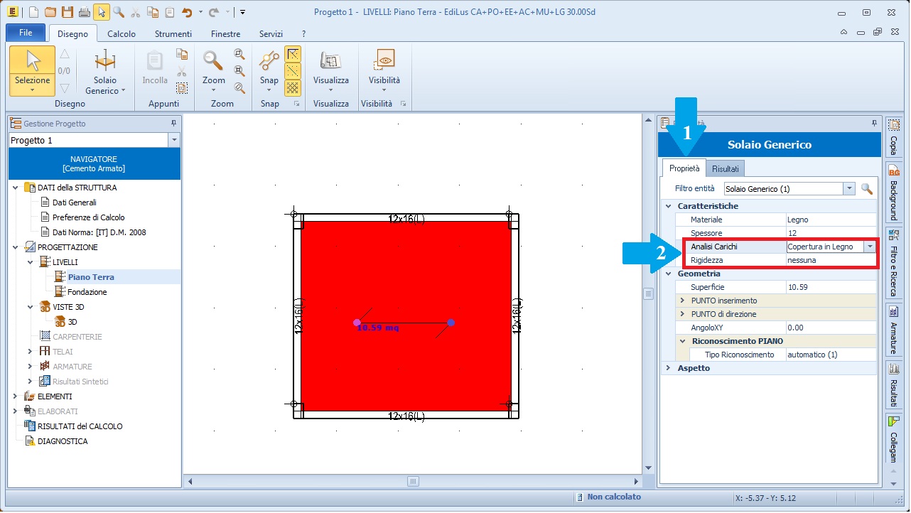

| Solaio genericoFabioDS 2016-01-18 17:42:58 Vorrei condividere un caso di assistenza Domanda A cosa serve il solaio generico? In quali casi dovrei utilizzarlo? Risposta Il solaio generico è da utilizzare quando nel modello vanno inseriti solai di tipologia diversa da quella in latero-cemento oppure in acciaio. Un esempio tipico consiste nello schematizzare il carico trasmesso da un solaio in legno o un solaio con putrelle e tavelloni o voltine o altre situazioni analoghe per le quali non si vuole procedere alla schematizzazione strutturale del solaio. In questi casi, attraverso l'oggetto solaio generico, introdurremo nel modello i carichi del solaio e definiremo la eventuale rigidezza nel piano del solaio stesso. Nella toolbox delle proprietà del solaio generico bisogna specificare, in particolare, proprio l'Analisi Carichi e la Rigidezza (infinita o nessuna) nel piano (clicca qui per vedere un'immagine esplicativa). N.B. Per il solaio generico, a differenza del solaio in latero-cemento, non sono condotte dal software le verifiche di resistenza. |
