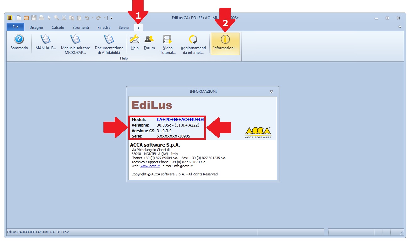

| Individuare versione, release, moduli e numero di serie del programmaAntonioDL 2016-02-02 10:37:05 Apro questa discussione per condividere una richiesta di assistenza. Domanda: Come faccio a capire quali sono i moduli ed il numero di serie del programma EdiLus in uso? Risposta: Per verificare i moduli del programma in uso e relativo numero di serie occorre effettuare la seguente procedura: - aprire il programma; - cliccare sul menu ? e selezionare Informazioni...; A centro schermo compare una piccola finestra in cui è possibile leggere le seguenti informazioni del programma: - i Moduli del programma (ad es.: CA, MU, AC, LG, ecc.); - la Versione e numero di release [ad esempio: versione "30.00Sc" - release "(31.0.4.4222)"]; - la Versione CS (della libreria di calcolo); - il Numero di Serie costituito dalle prime 8 cifre. Clicca QUI per vedere un'immagine esplicativa. Nota: Di seguito si riporta il significato delle sigle che identificano i vari moduli di EdiLus: - CA: modulo per il progetto e calcolo delle strutture in cemento armato di nuova realizzazione; - CA[LT]: modulo, in versione limitata, per il progetto e calcolo delle strutture in cemento armato di nuova realizzazione; - MU: modulo per la verifica degli edifici in muratura ordinaria, nuovi e esistenti, e per la verifica degli edifici in muratura armata di nuova realizzazione (anche in analisi PushOver); - AC: modulo per il progetto e calcolo delle strutture in acciaio di nuova realizzazione; - AC[LT]: modulo, in versione limitata, per il progetto e calcolo delle strutture in acciaio di nuova realizzazione; - LG: modulo per il progetto e calcolo delle aste in legno di nuova realizzazione; - EE: modulo per la verifica delle strutture in cemento armato esistente; - PO: modulo per il calcolo PushOver (analisi statica NON lineare) delle strutture in cemento armato. |
