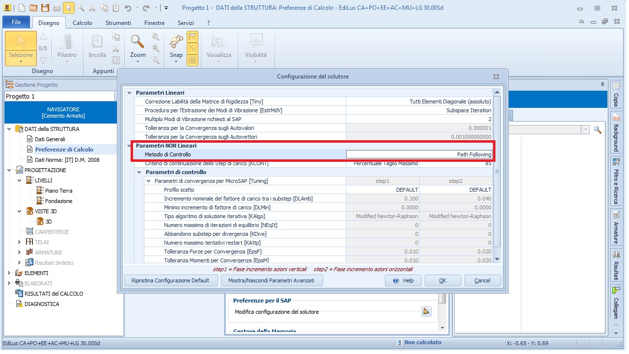

Clicca QUI per vedere dove modificare i parametri del solutore.
Clicca QUI per vedere dove imporre il metodo di controllo nei "Parametri non lineari" nella "configurazione del solutore".
