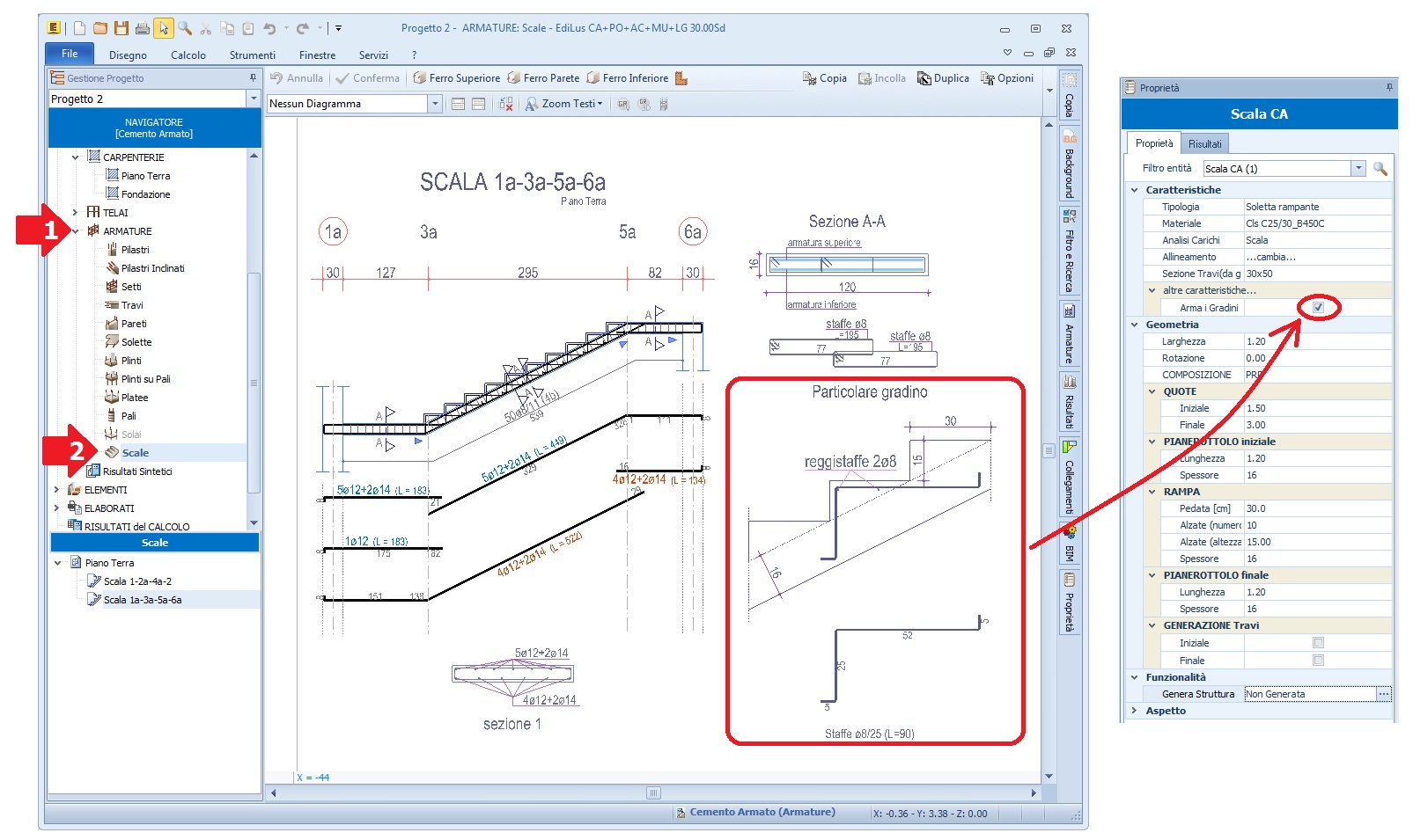

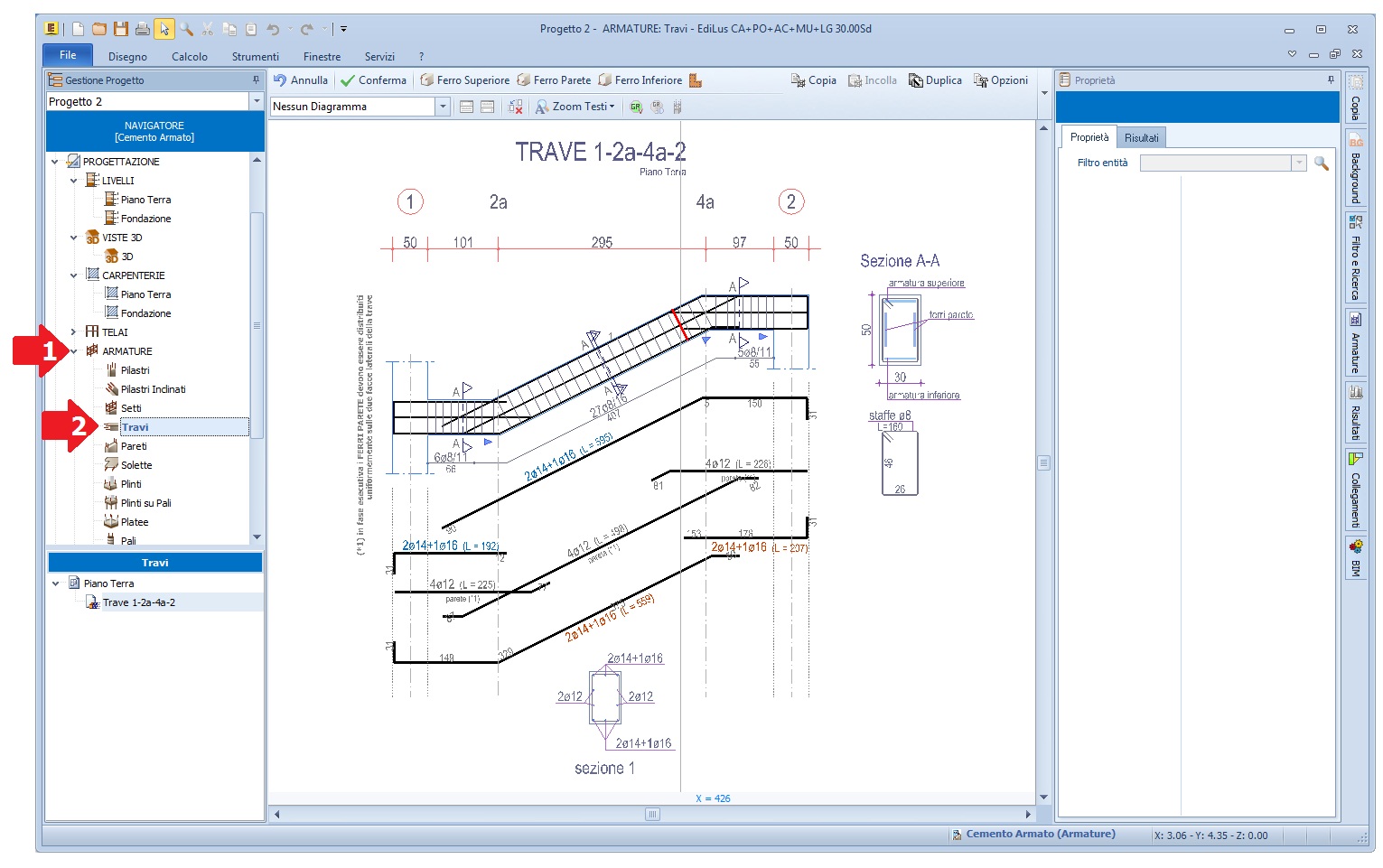

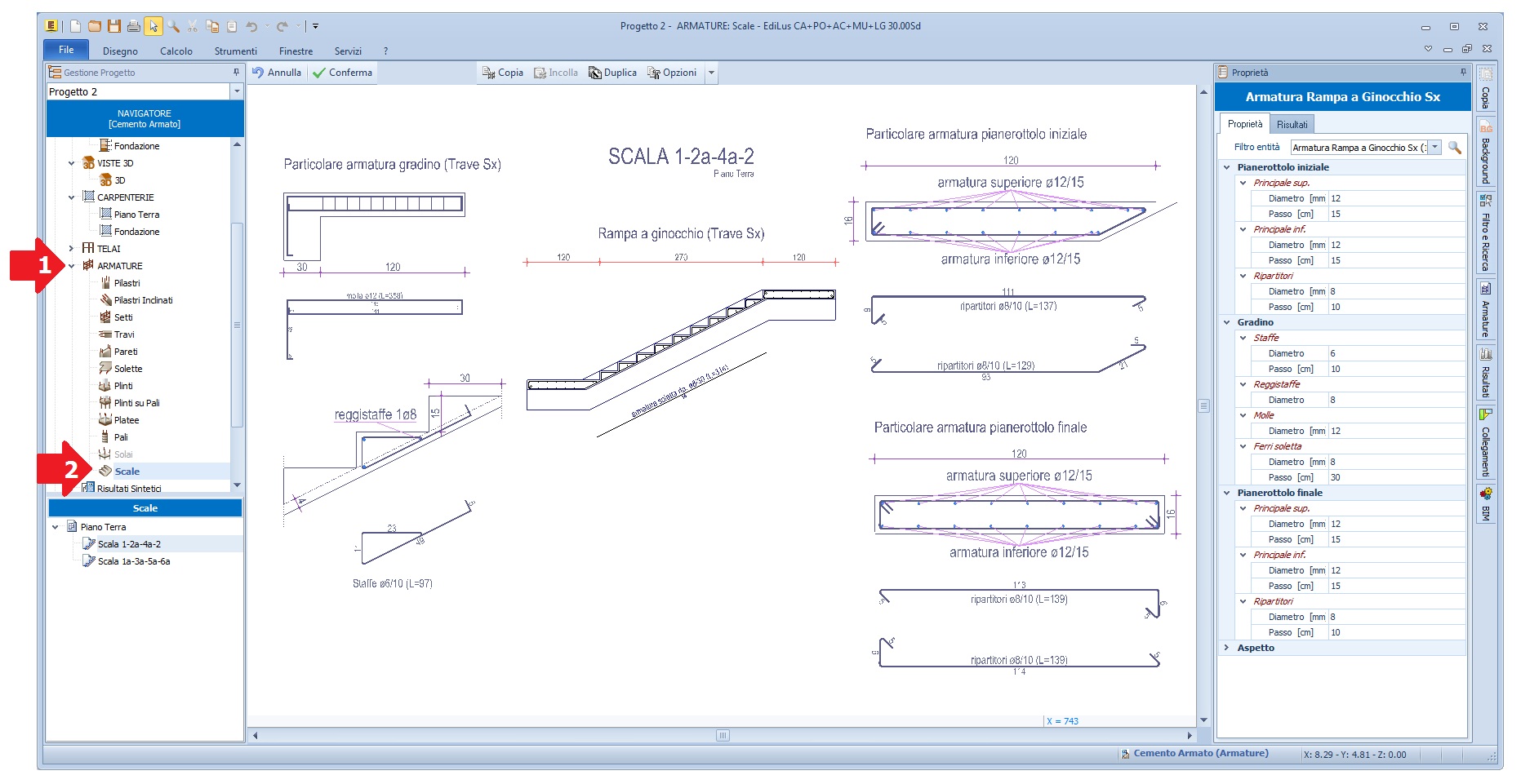

| Le armature delle scale in cemento armatoAntonioDL 2016-02-22 16:17:46 Apro questa discussione per condividere una richiesta di assistenza. Domanda: Il programma calcola le armature delle scale? Dove posso visualizzarle? Risposta: Si, il programma calcola in automatico, per gli elementi di nuova progettazione, anche le armature delle scale. Di seguito si riporta il dettaglio delle armature che il programma fornisce. Scala a soletta Rampante Le armature di questa tipologia di scala sono riportate nel nodo ARMATURE -> Scale del NAVIGATORE. Qui è possibile vedere e modificare le armature della scala, con il dettaglio dei gradini. Attivando l'opzione "Arma i Gradini" nella sezione "altre caratteristiche..." delle Proprietà della scale, è possibile ottenere anche un particolare costruttivo, fuori calcolo, dell'armatura da disporre nel gradino. La modifica delle armature delle travi della scala a solletta rampante si esegue nella stessa modalità delle travi in c.a. (clicca il link per vedere un filmato: video.acca.it/IT/edilus/id342/index.html?idPLV=5628&autoplay=1). Clicca il link per vedere un'immagine esplicativa: Armatura soletta rampante. Scala a trave a ginocchio Per questa tipologia di scala, il programma fornisce sia il calcolo delle armature della trave a ginocchio che della rampa e dei pianerottoli. Le armature della trave a ginocchio sono riportate nel nodo ARMATURE -> Travi del NAVIGATORE, insieme alle altre travi presenti nel livello in cui è stata inserita la scala a ginocchio. La modifica delle armature delle travi a ginocchio si esegue nella stessa modalità delle travi in c.a.. Clicca il link per vedere un'esempio di armatura relativa alla trave a ginocchio della scala: Armature trave a ginocchio. Le armature dei pianerottoli e delle rampe, calcolate con uno schema a sbalzo con incastro nella trave a ginocchio, sono riportate nel nodo ARMATURE -> Scale del NAVIGATORE. Qui è possibile vedere e modificare le armature relativi ai Gradini e ai Pianerottoli della scala, oltre ad una vista in sezione della scala.Per modificare l'armatura dei pianerottoli e/o della rampa, occorre selezionare il particolare e modificare, nelle proprietà, le armature. Clicca il link per vedere un'immagine esplicativa: Armatura pianerottoli e rampe. |
