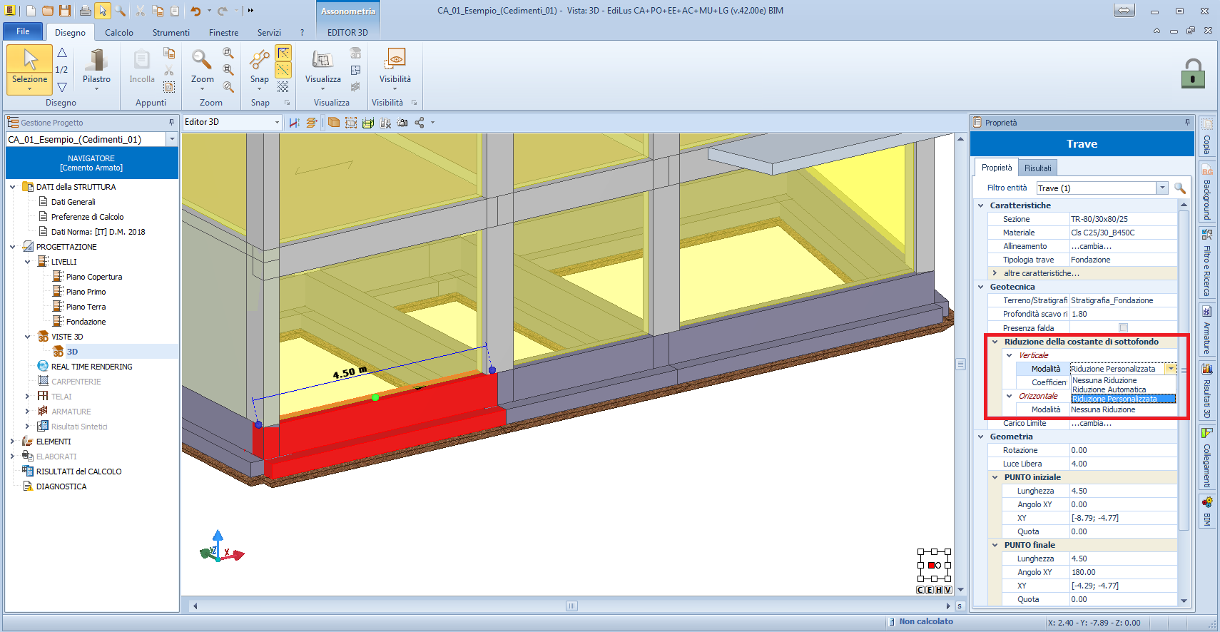

| AntonioDL 2019-02-01 18:47:01
Dalla versione 42.00e-BIM(e) è stata aggiunta l'opzione che consente di definire direttamente la costante di sottofondo K1 ricavata da prova su piastra. Clicca QUI per vedere dove attivare tale opzione. I criteri introdotti sono i seguenti: - Nessuna Riduzione: le costanti di sottofondo definite nella scheda del terreno sono utilizzate tal quali nella modellazione alla Winkler dell'interazione terreno-fondazione, indipendentemente dalle dimensioni delle fondazioni. - Riduzione Automatica: le costanti di sottofondo definite nella scheda del terreno sono ridotte del coefficiente c, in funzione delle dimensioni della fondazione, secondo le formule QUI riportate. - Riduzione Personalizzata: le costanti di sottofondo definite nella scheda del terreno sono ridotte del coefficiente c definito dall'UTENTE. Tale riduzione si applica, in egual misura (indipendentemente dalle dimensioni della fondazione), alle fondazioni per cui si richieda tale riduzione. |
