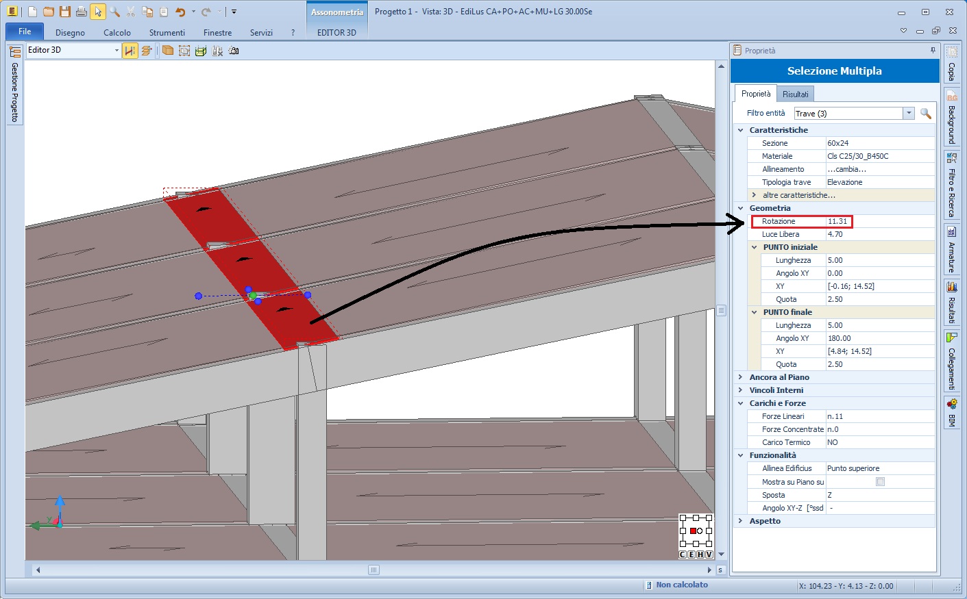

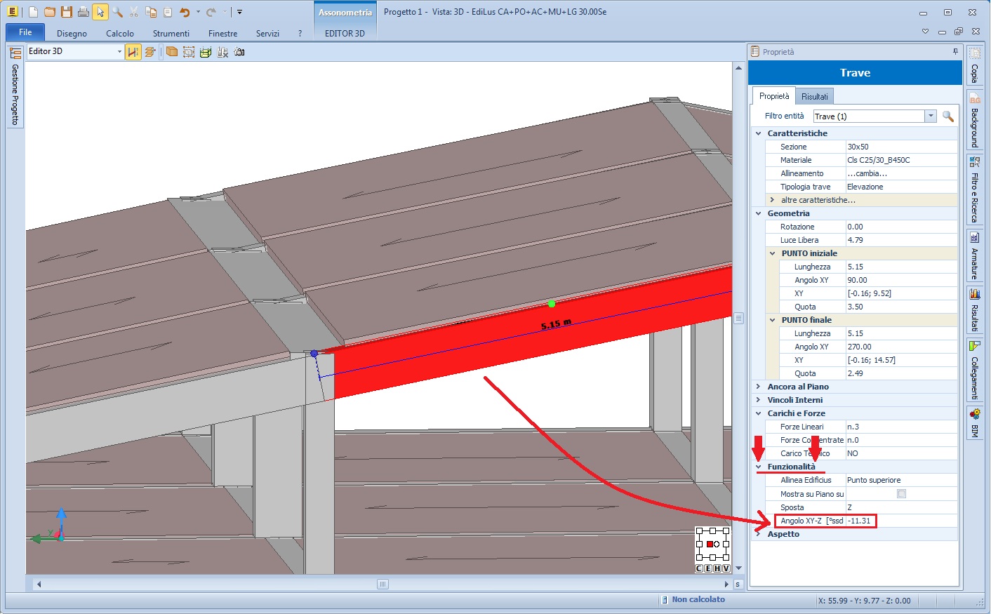

| Rotazione della traveAntonioDL 2016-03-15 16:37:43 Apro questa discussione per condividere una richiesta di assistenza. Domanda: Vorrei sapere come ruotare una trave attorno al proprio asse per disporla secondo l'inclinazione della falda di copertura? Risposta: Per ruotare una trave, sia essa in cemento armato, acciaio, legno, ecc., occorre agire sul campo "Rotazione" nelle proprietà dell'elemento, assegnando un angolo di rotazione, intorno al proprio asse o all'allineamento scelto, pari all'angolo di inclinazione della falda di copertura (a meno del segno). Il procedimento è stato già descritto nel seguente post: Allineare le travi secondarie alle principali con la proprietà Rotazione. Per completezza si indicano comunque le operazioni da seguire nei seguenti 2 casi. CASO 1: Angolo di rotazione non noto 1) Leggere, nelle proprietà della trave che segue la pendenza della copertura, nel campo "Angolo XY-Z" nella sezione "Funzionalità", l'angolo di inclinazione. Vedi immagine: Step 1. 2) Inserire tale valore nel campo "Rotazione" della sezione "Geometria" della trave da ruotare. Vedi immagini: Step 2 e Step 3. CASO 2: Angolo di rotazione noto 1) Selezionare la trave (le travi) che si vuole (vogliono) ruotare. 2) Inserire il valore dell'angolo nel campo "Rotazione" della sezione "Geometria" della trave o delle travi da ruotare. Vedi immagini: Step 1 e Step 2. |
