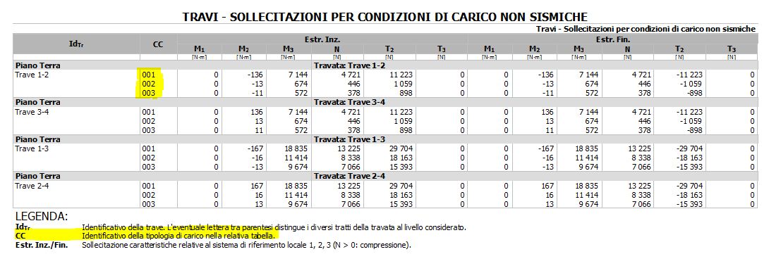

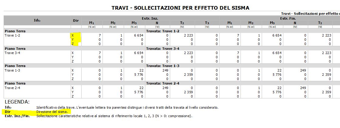

User_516430
| User_516430 2016-05-02 15:47:17 si ma nei tabulati della relazione di calcolo non fa distinzione nelle singole condizioni di carico, ma solo tra sollecitazioni in presenza di sisma, sollecitazioni in assenza di sisma e sollecitazioni per eccentricità. Vorrei capire qual è la differenza tra queste tre. |
AntonioDL
| AntonioDL 2016-05-02 16:20:07 Le sollecitazioni in assenza di sisma, per qualsiasi elemento strutturale sono distinte per condizioni di carico (vedere colonna CC). Quelle per effetto del sisma sono distinte per direzione del sisma X/Y/Z. Vedere per maggior chiarezza immagini allegate: sisma.jpg in assenza di sisma.jpg Spero di aver chiarito il dubbio anche in questo caso. |
