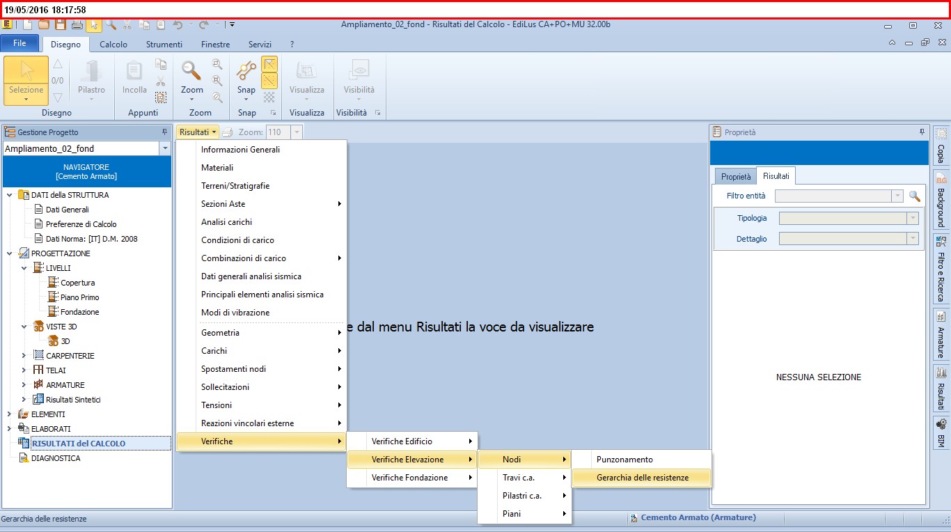

| Confinamento nodiUser_333811 2016-05-19 18:30:37 Sto calcolando un edificio in c.a. con la versione 32.00b. Non riesco a trovare dove visualizzare le verifiche di confinamento dei nodi, sebbene il programma nella sezione "armature pilastri" mi calcoli le staffe per i nodi non confinati. Allego file in cui si vede che alla sezione "elaborati di calcolo- verifiche-nodi" non è presente l'opzione "confinamento". Anche selezionando il singolo nodo nella vista strutturale 3d e cercando nella tabella "verifiche" vedo solo l'opzione "gerarchia delle resistenze". 295294_1463675201_confinamento.jpg |

| AntonioDL 2016-05-19 19:02:57 La verifica di resistenza a confinamento dei nodi viene eseguita solo per strutture esistenti e per strutture nuove calcolate in CD"A" (vedi p .7.4.4.3.1). Nel caso quindi di strutture nuove (come nel suo caso), ma calcolate in CD"B", le staffe vengono calcolate secondo la (7.4.29) del p 7.4.6.2.3 del DM 14/01/2008. |
