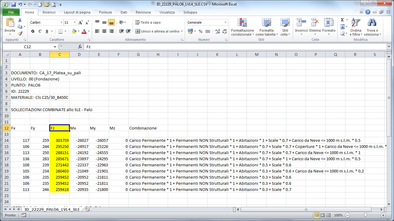

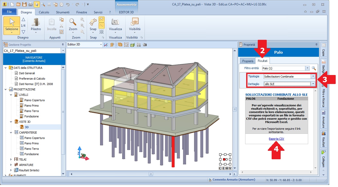

| Carico di esercizio (SLE) per prova di carico su palo pilotaAntonioDL 2016-06-22 09:49:13 Apro questa discussione per condividere una richiesta di assistenza. Domanda: Devo fare le prove di carico su pali pilota ai sensi del § 6.4.3.7.1. Dove trovo l'azione di progetto del palo allo SLE? Risposta: L'azione di progetto allo SLE del palo può essere ottenuta esportando il file delle "Sollecitazioni Combinate" allo SLE dei vari pali. In questo file, apribile in Excel, è possibile leggere l'azione verticale (Fz) agente in testa al palo per le diverse combinazioni di carico allo SLE. Come azione si può prendere direttamente il massimo valore di Fz. Per esportare il file delle sollecitazioni combinate occorre procedere nel seguente modo: 1) selezionare il palo o i pali; 2) nella toolbox delle Proprietà, selezionare il tab "Risultati"; 3) nel campo "Tipologia" scegliere "Sollecitazioni Combinate" e nel campo "Dettaglio" scegliere "allo SLE"; 4) cliccare sul link "Esporta CSV" per esportare il file in formato CSV e apribile in Excel. Clicca il link per vedere un'immagine esplicativa della procedura: Sollecitazione Combinate. Clicca QUI per vedere un esempio delle informazioni riportate nelle sollecitazioni combinate. |

| User_358801 2016-11-18 08:44:56 Salve, nel caso ci troviamo nella tipologia con plinti su n° 4 pali, il valore Fz è riferito ad un singolo palo oppure al totale delle forze agenti sui 4 pali? Grazie. |

| AntonioDL 2016-11-18 09:03:43 Nel caso di plinti su pali, i dati del file csv delle sollecitazioni combinate fanno riferimento ad un singolo palo, in particolare quello maggiormente sollecitato. |
