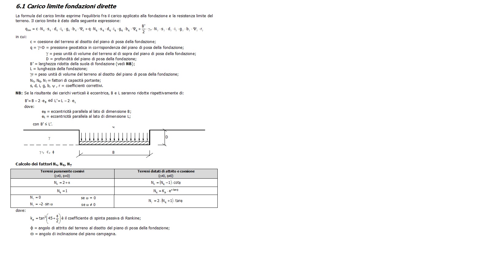

| Tabulato - verifica a Carico limiteUser_371700 2016-07-07 14:55:18 Nel tabulato "Verifiche Carico Limite Fondazioni Dirette" trovo tre colonne "per Nq", "per Nc" e "per Ngamma", che cosa sono e come intervengono nel calcolo del carico limite? Ho notato che il carico limite per alcuni elementi fondazione, in condizioni drenate, non è soddisfatto e contemporaneamente nel tabulato trovo i valori di cui sopra molto bassi o nulli. Grazie. 578_1467896071_ver_carico_limite.pdf |
Emiliano
| Emiliano 2016-07-07 15:39:15 I "Fattori di capacità portante" entrano in gioco nella formula per il calcolo del carico limite (Terzaghi), essi dipendono dall'angolo di attrito del terreno e quindi dalla tipologia di calcolo richiesta: ad esempio le condizioni "non drenate" presuppongono l'annullamento dell'angolo di attrito e l'utilizzo della "coesione non drenata" come parametro meccanico del terreno. Per maggiori informazioni consulti la relazione geotecnica che produce EdiLus, di cui a seguire riportiamo un estratto: geotecnica.jpg. PER POTER COMPRENDERE QUALE COEFFICIENTE ANNULLA IL CARICO LIMITE, SELEZIONANDO LA FONDAZIONE, E' POSSIBILE OSSERVARE NELL'INSPECTOR DEI RISULTATI SULLA DESTRA, ENTRANDO IN VERIFICHE E POI IN DETTAGLIO: I "DETTAGLI CARICO LIMITE", ATTRAVERSO L'ESPORTAZIONE DI UN FILE HTML, VENGONO RIPORTATI I VARI COEFFICIENTI CHE CONCORRONO AL CARICO LIMITE. P.S.: Quelli che ha evidenziato nell'allegato, sono i coefficienti correttivi legati all'inclinazione del carico, del piano di posa, alla profondità dello scavo ecc...essendo essi "moltiplicativi" basta che uno sia nullo per portare a zero l'intero prodotto. |
