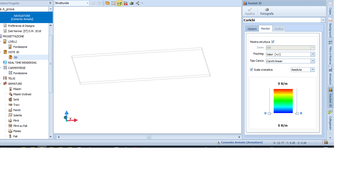

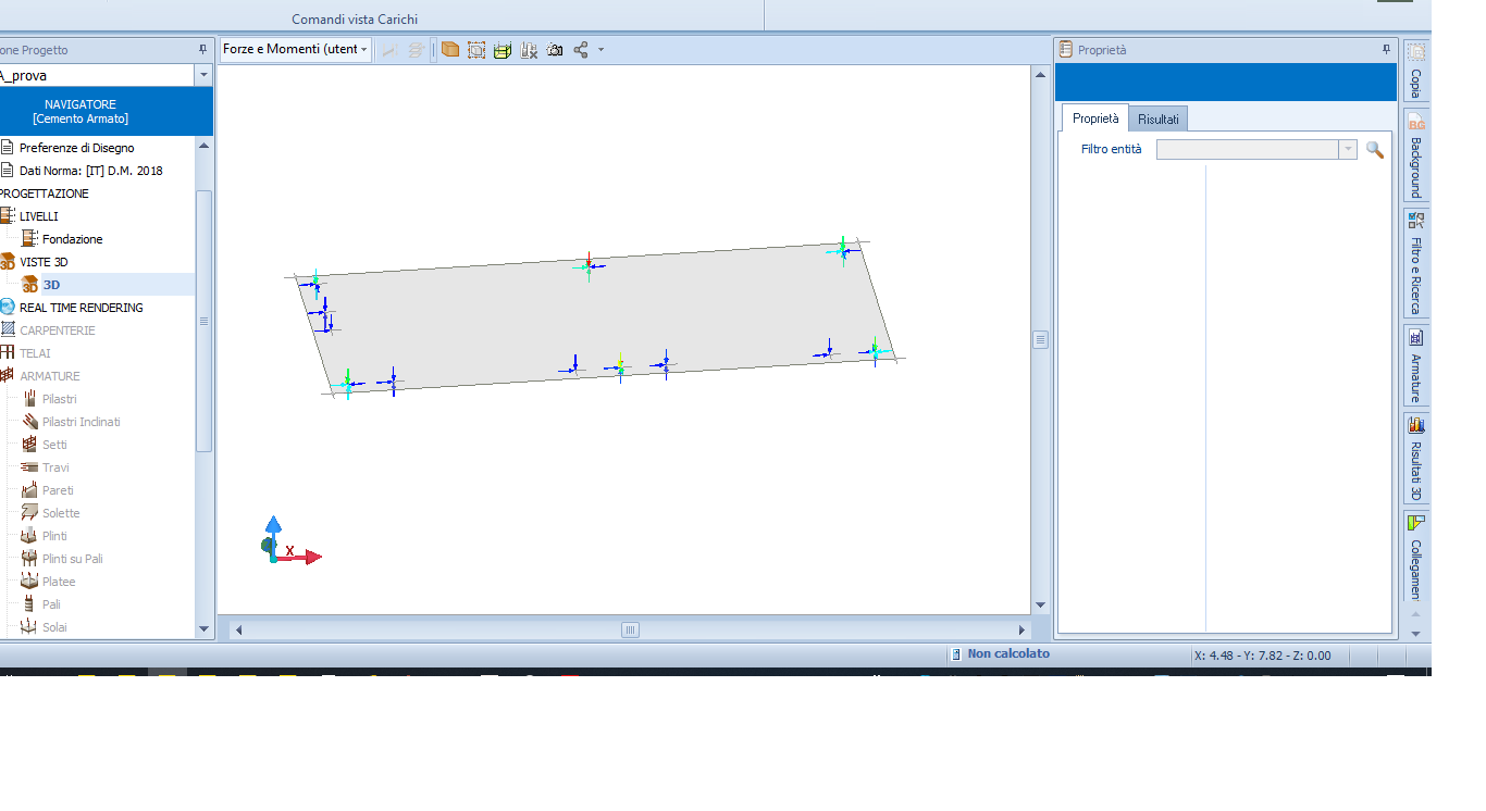

Matteo Catena
| Matteo Catena 2020-02-27 07:15:53 Buongiorno, mi allaccio alla discussione perché sto modellando una platea di fondazione, ma una volta inserite le forze e lanciato il calcolo, nella visualizzazione dei carichi non vedo nulla. Dove sbaglio nell'assegnazione delle forze? 282192_1582784128_forze.png 282192_1582784150_carichi.png |
AntonioDL
| AntonioDL 2020-02-27 09:08:15 Innanzitutto sta visualizzando i carichi lineari mentre ha applicato dei carichi concentrati. Comunque, tale argomento è trattato nella seguente discussione: forum.acca.it/it/edilus/id11850/forze-aggiuntive-applicate-a-platee-solette-pareti-e-muri.html |
