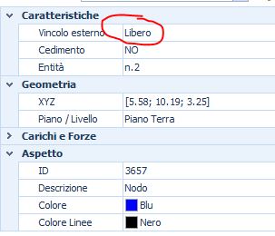

Buongiorno, nella modellazione di una struttura in c.a. i vincoli esterni li devo lasciare "LIBERO"? grazie allego foto

A parte i nodi a contatto con il terreno, tutti gli altri nodi strutturali devono essere "liberi".
