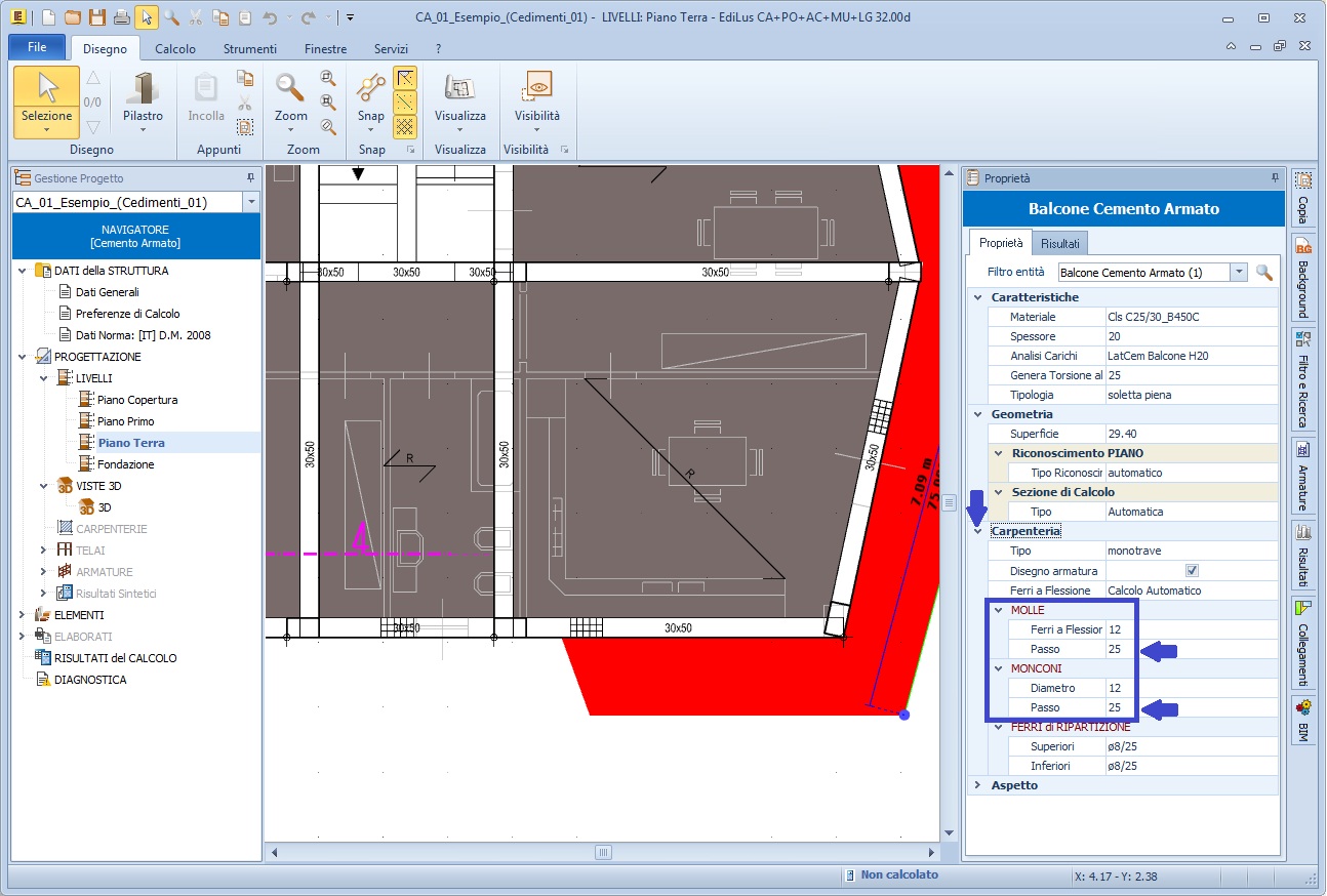

| Balconi ortogonali all'orditura del solaioUser_232417 2016-08-30 21:48:14 Desidero conoscere per quale motivo l'armatura dei balconi ortogonali all'orditura dei solai, viene sempre proposta con molle disposte ogni 25 cm. e con rete inferiore e superiore. Forse viene considerato a soletta piena? Cosa bisogna fare per ottenere direttamente dal programma un'armatura costituita da molle e monconi ad interasse i=50 cm. prolungati oltre la trave inserendo lo squadro nel 2° e/o 3° travetto? - Grazie |
| AntonioDL 2016-08-31 09:13:19 Occorre selezionare il balcone e modificare, nelle proprietà del balcone, sezione Carpenteria, le opzioni relative al passo dell'armatura (molle e monconi). Clicca QUI per vedere un'immagine esplicativa. Al momento non è possibile ottenere i ferri del balcone prolungati automaticamente all'interno del solaio. E' tuttavia possibile modificare manualmente l'armatura direttamente in carpenteria come illustrato nel seguente topic --> Modifica Ferri per un balcone in c.a. |

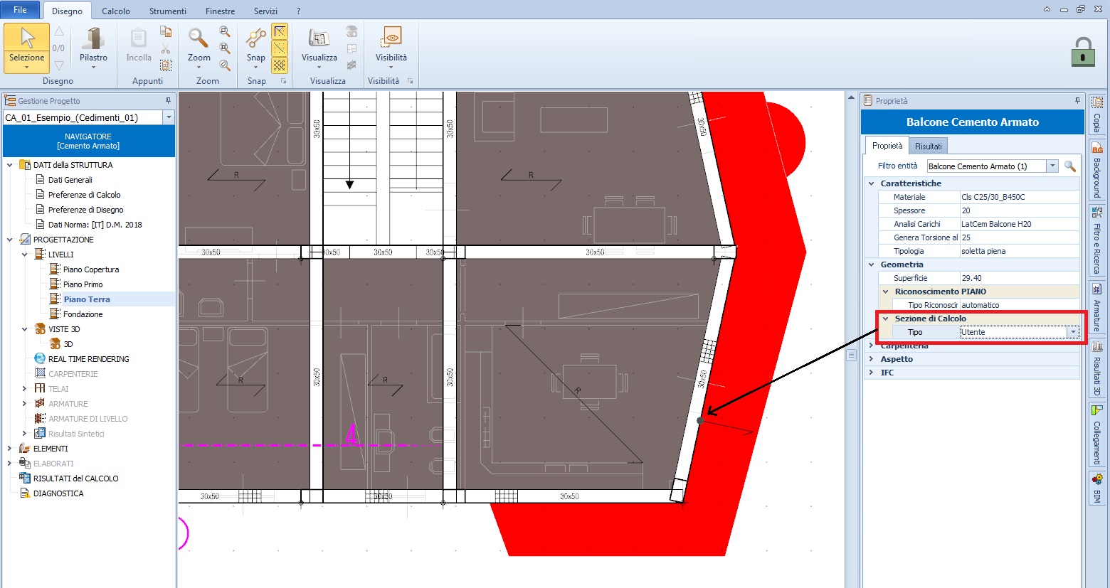

| enzosaraceni 2020-01-13 17:15:20 ma se io ho un balcone come da disegno allegato, e voglio che i travetti e le armature del balcone escano dalla trave 30x50 anzichè da quella 30x25, (visto che di default mi disegna un balcone ordito orizzontalmente anziché verticalmente) come devo fare??? la torsione del balcone su quale trave si genera?? 7795_1578931994_cattura3.rar |
| AntonioDL 2020-01-13 18:56:04
Nel suo caso, la torsione (i carichi in generale che il balcone scarica) vengono trasferiti sia alla trave 30x25 che 30x50. Se vuole trasferire il carico solo ad una delle due travi, dovrebbe disegnare il balcone che inizia e termina su quella trave, mantenendolo staccato (basta anche 1 cm) dalla trave su cui non vuole tramettere i carichi. L'orditura (la direzione dei ferri/travetti) del balcone può essere modificata. Basta selezionare il balcone e cambiare, nelle proprietà a destra, il campo Tipo di Sezione di Calcolo da Automatica ad Utente. A questo punto, è possibile selezionare il simbolo dell'orditura del balcone e spostarne la posizione. Clicca QUI per vedere un'immagine esplicativa. |
