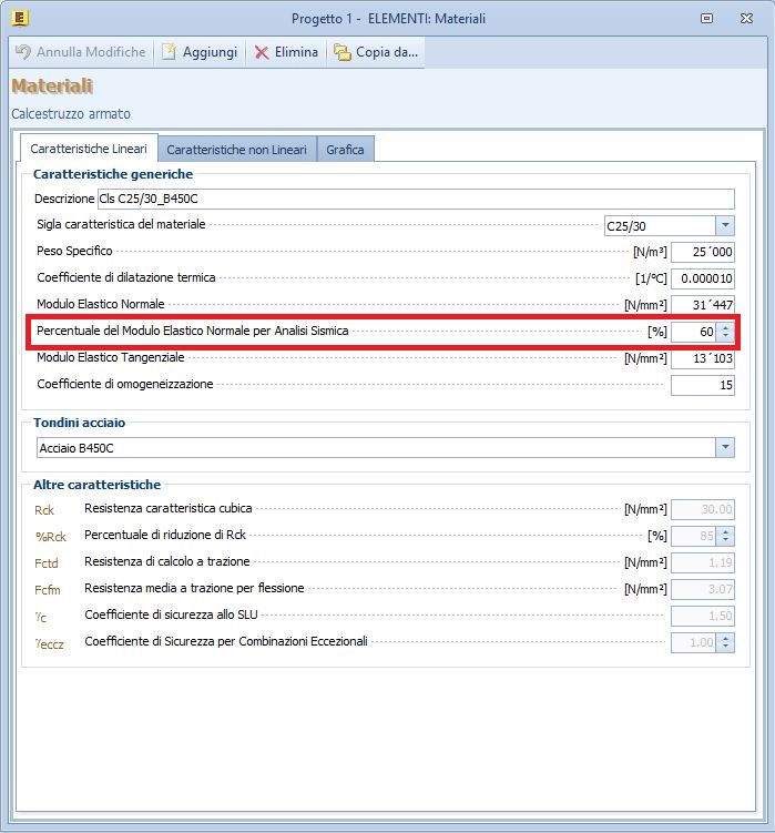

| RIGIDEZZA FESSURATA (per calcolo sismico)User_428480 2016-10-10 17:29:32 Da quale sezione del programma è possibile selezionare la riduzione della rigidezza per tenere conto della fessurazione? |
Emiliano
| Emiliano 2016-10-10 17:50:31 Nelle caratteristiche del materiale Calcestruzzo Armato vi è il campo "Percentuale del Modulo elastico Normale per Analisi Sismica" in cui introdurre un valore percentuale del modulo elastico E che verrà utilizzato per tener conto dell'effetto della fessurazione nel calcolo delle azioni sismiche, in accordo a quanto prevedono le NTC 2008 e NTC 2018 al §7.2.6. Clicca QUI per vedere l'immagine esplicativa. Per maggiori chiarimenti, di seguito il link ad una discussione correlata --> MODULI DI RIGIDEZZA 'FESSURATA'. |

| AntonioDL 2016-10-11 09:38:49 Di calcoli ne può eseguire quanti ne vuole, non saremo certo noi a dirle di non fare tutte le prove che ritiene opportuno di fare. Nella precedente risposta si riportava volutamente il punto della norma (p. 7.2.6) in quanto essa dice che ... la rigidezza flessionale e a taglio di elementi in muratura, cemento armato, acciaio-calcestruzzo, può essere ridotta sino al 50% della rigidezza dei corrispondenti elementi non fessurati, tenendo debitamente conto dell’influenza della sollecitazione assiale permanente. Nel programma si è ritenuto più opportuno non mettere direttamente il valore minimo ma un valore di default del 60% che l'utente è liberissimo di modificare. |
