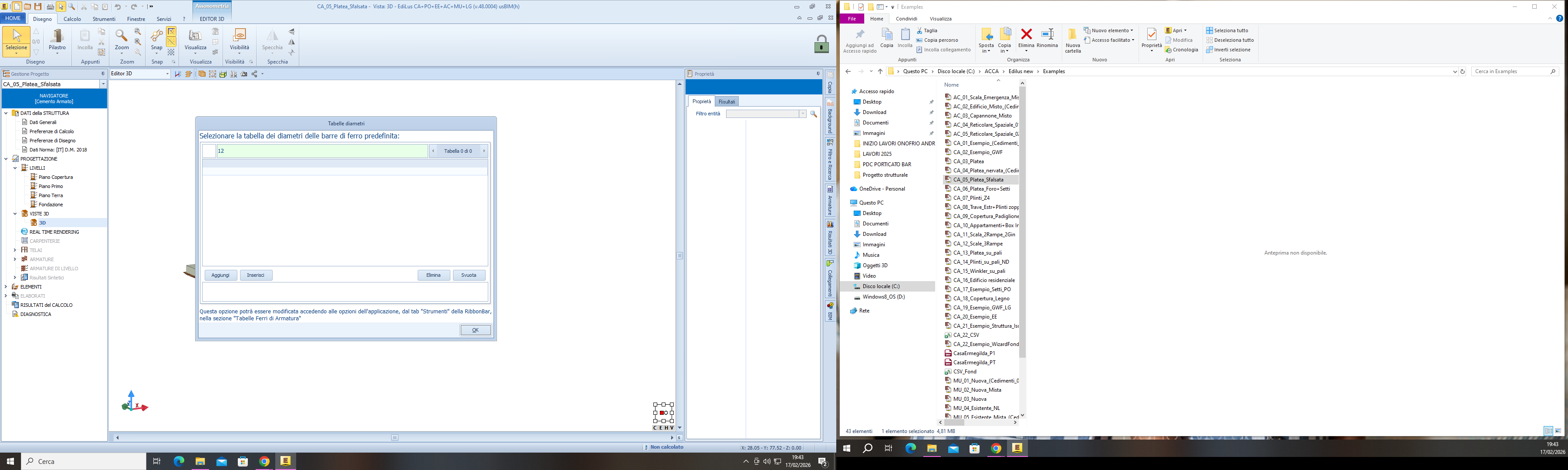

User_533457 2026-02-17 19:48:31
All'apertura del software mi compare la scelta della tabella dei diametri delle barre di ferro predefinita, ma non mi da possibilità di scelta e il programma non si apre più! Non so come risolvere! Non mi era mai successo prima!
