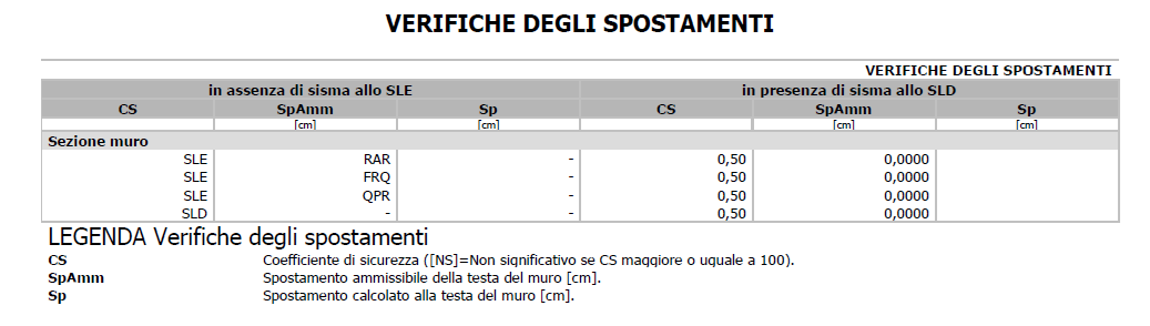

Ho effettuato il calcolo di un muro a gravità, impostando come spostamento ammissibile della testa del muro il valore di 0,5 cm in assenza di sisma allo SLE e in presenza di sisma allo SLD.
Il calcolo non presenta segnalazioni nella sezione "DIAGNOSTICA".
Nei tabulati di calcolo, alla sezione corrispondente alla "VERIFICA DEGLI SPOSTAMENTI" (vedi allegato), il coefficiente di sicurezza CS risulta essere uguale a 0,5.
Interpreto io male i risultati?

In relazione a quanto ci sottolineava abbiamo approntato un piccolo aggiornamento in merito, per aggiornarsi occorre:
1. scaricare il file compresso (.rar) del link sottostante;
2. decomprimerlo;
3. verranno fuori tre files;
4. occorre copiarli ed incollarli nella directory di installazione del Suo GeoMurus sostituendo quelli attualmente presenti.
Di seguito il link dal quale scaricare l'aggiornamento:
212880_1784710540_patch_geomurus.rar
