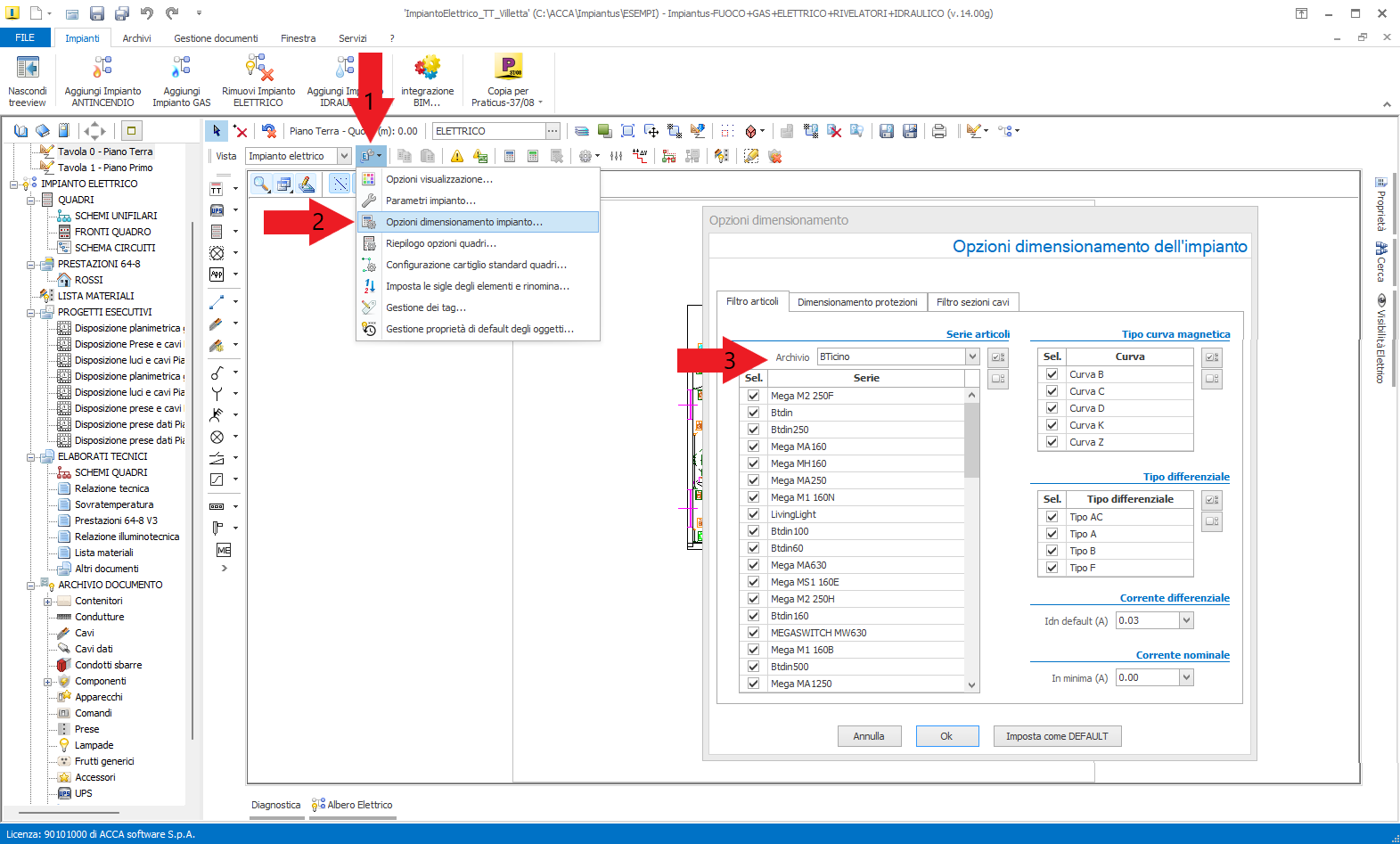

Buongiorno, è possibile cambiare l'archivio elettrico di riferimento? Se si, quali passi effettuare?
grazie, CB.
mariav
mariav 2025-09-18 12:53:12
Si, è possibile cambiare l'archivio di riferimento per il calcolo dell'impianto elettrico seguendo questi passaggi:
  1. dalla barra orizzontale dei comandi, clicchi su "Opzioni";
  2. Dal menù a tendina scelga "Opzioni dimensionamento impianto...";
  3. Quindi dalla finestra "Opzioni dimensionamento" può scegliere l'archivio da utilizzare in fase di dimensionamento.
Vedi immagine esplicativa
