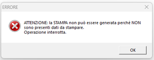

Richiesta:
Alla composizione del Piano di Manutenzione ho riscontrato un messaggio di errore del tipo la stampa non può essere generata perché non sono presenti dati da stampare ma io ho inserito alcuni Corpi d'Opera nella sezione 'Elementi del Piano'
Risposta:
Nella sezione Elementi del Piano pur essendo presenti alcuni contenuti, questi, non sono attinenti ai documenti che si è scelto di stampare;
Alla conferma del messaggio, la composizione degli elaborati sarà interrotta in quanto non c’è alcun dato da riportare nel Piano di Manutenzione.
Una possibile soluzione è quella di ritornare nella sezione Elementi del Piano e modificare la tipologia del Corpo d’Opera per renderla coerente con il documento da stampare.
--> per vedere come modificare la tipologia di un Corpo d'Opera clicca QUI
