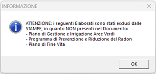

Richiesta: Procedendo alla composizione del Piano di Manutenzione un messaggio mi informa che una serie di elaborati [riportati in un elenco] saranno esclusi dalle stampe in quanto non presenti nel documento, di cosa si tratta?
Risposta: Il messaggio sta informando che tra tutti gli elaborati selezionati prima della composizione, quelli riportati nell’elenco, non saranno stampati perché [nella sezione Elementi del Piano] non sono presenti contenuti attinenti a quei documenti. Alla conferma del messaggio, la composizione degli elaborati riprenderà fino alla generazione del Piano di Manutenzione dal quale saranno esclusi i documenti indicati nel precedente elenco.
