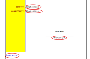

Esempio di variabili non inizializzate
NOTA Per riportare in stampa l’informazione veicolata dalla variabile, occorre compilare il campo a cui è associata quella variabile.
