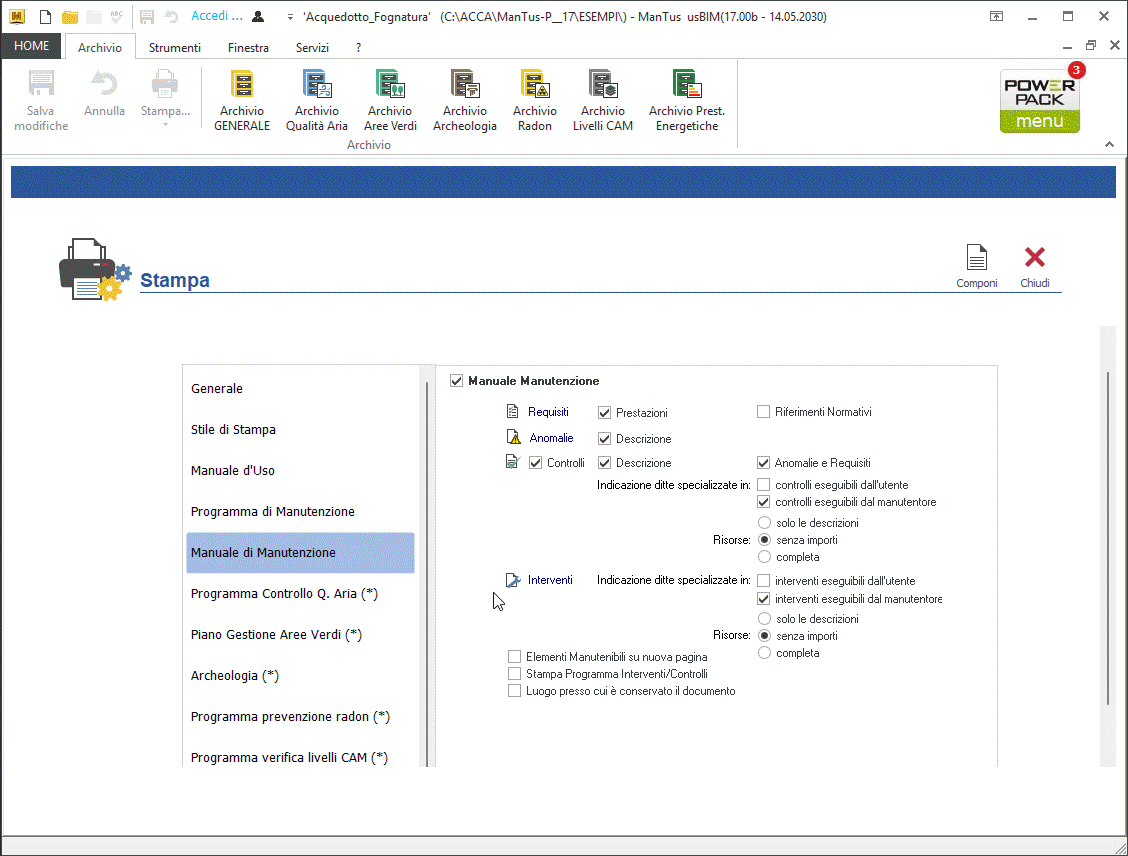

Richiesta E' possibile eliminare il numero di pagina dalla relazione ottenuta dal programma?
Risposta Si. Per eliminare il numero di pagina basta cancellarlo dopo aver messo in modifica il "Piè di pagina"; terminando la modifica del piè di pagina, il numero sarà eliminato da tutte le pagine di quel documento. Come procedere: 1) compilare la relazione 2) nella finestra 'Modifica stampa' che viene proposta a video, utilizzare il bottone Intestazione/piè di pagina 3) attivare l'opzione Edita piè di pagina 4) cancellare il numero di pagina 5) terminare la modifica del piè di pagina
Dettaglio: nel caso in cui si scelga di produrre una relazione cumulativa di più documenti (ad esempio: "Programma di manutenzione" e "Manuale di manutenzione"), occorrerà editare il Piè di pagina per ogni documento. In altre parole, è possibile eliminare il numero di pagina dal Piano di manutenzione e tenerlo sul Programma di manutenzione - o viceversa - o eliminarlo da entrambi.
