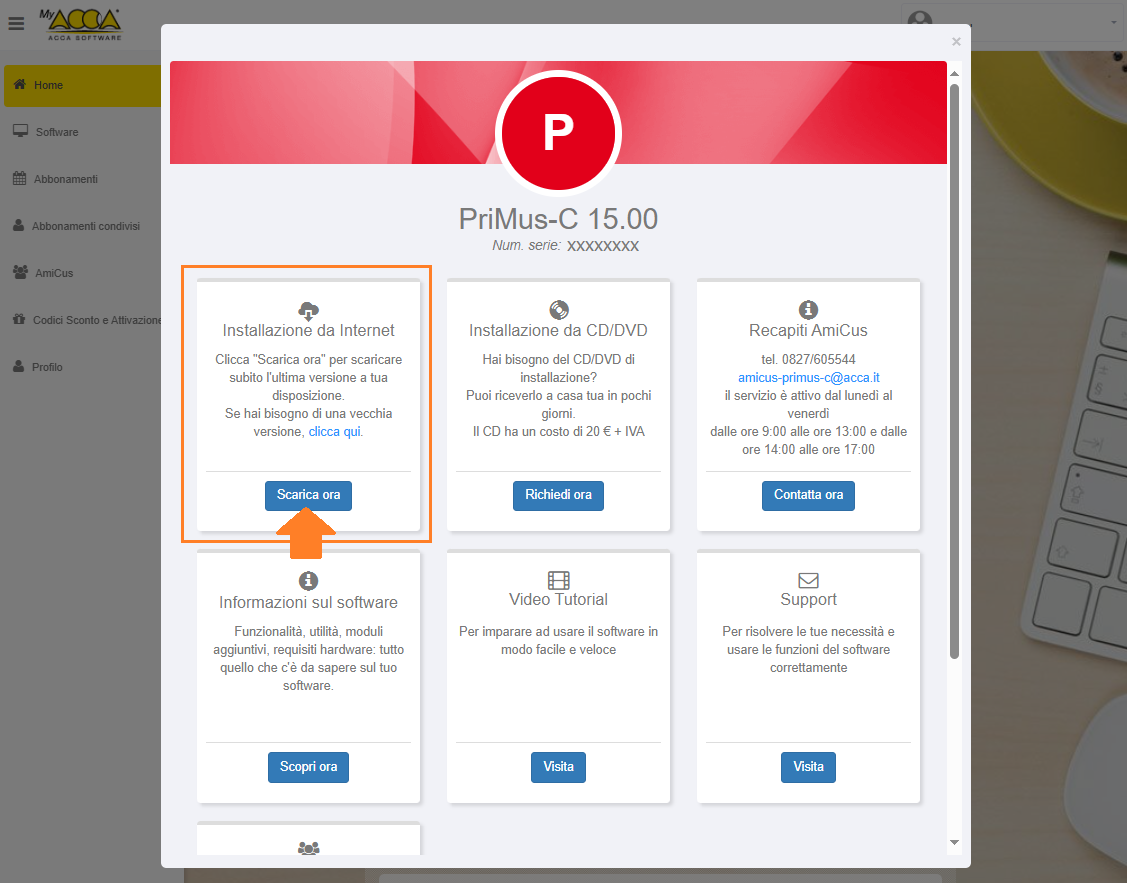

L'INSTALLAZIONE DEI SOFTWARE ACCA
Per installare il software è possibile procedere direttamente dalla rete internet (non vi è necessità di disporre del CD/DVD e/o del relativo lettore).
Ogni cliente ACCA dispone di un'area riservata, denominata MyACCA, a cui si accede anche dal seguente link:
 --> clicca QUI per accedere al Tuo MyACCA
Nota: i dati per il log-in corrispondono al proprio indirizzo e-mail e la relativa password (la password è quella che si utilizza per i servizi ACCA).
Entrati nel MyACCA si visualizza l'elenco dei programmi e dei servizi attivi, a questo punto basta eseguire un click sul programma che si intende installare e si apre a video una sezione in cui si dispone di diverse opportunità relative al software selezionato; una delle opportunità è "Installazione da Internet" nel cui dettaglio è presente il bottone "Scarica ora" che se cliccato darà il via al download del file di Setup da eseguire per l'installazione del programma.
Nota: dal bottone "Scarica ora" si ottiene sempre l'ultima versione del programma a cui si ha diritto.
