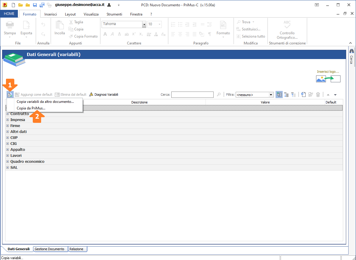

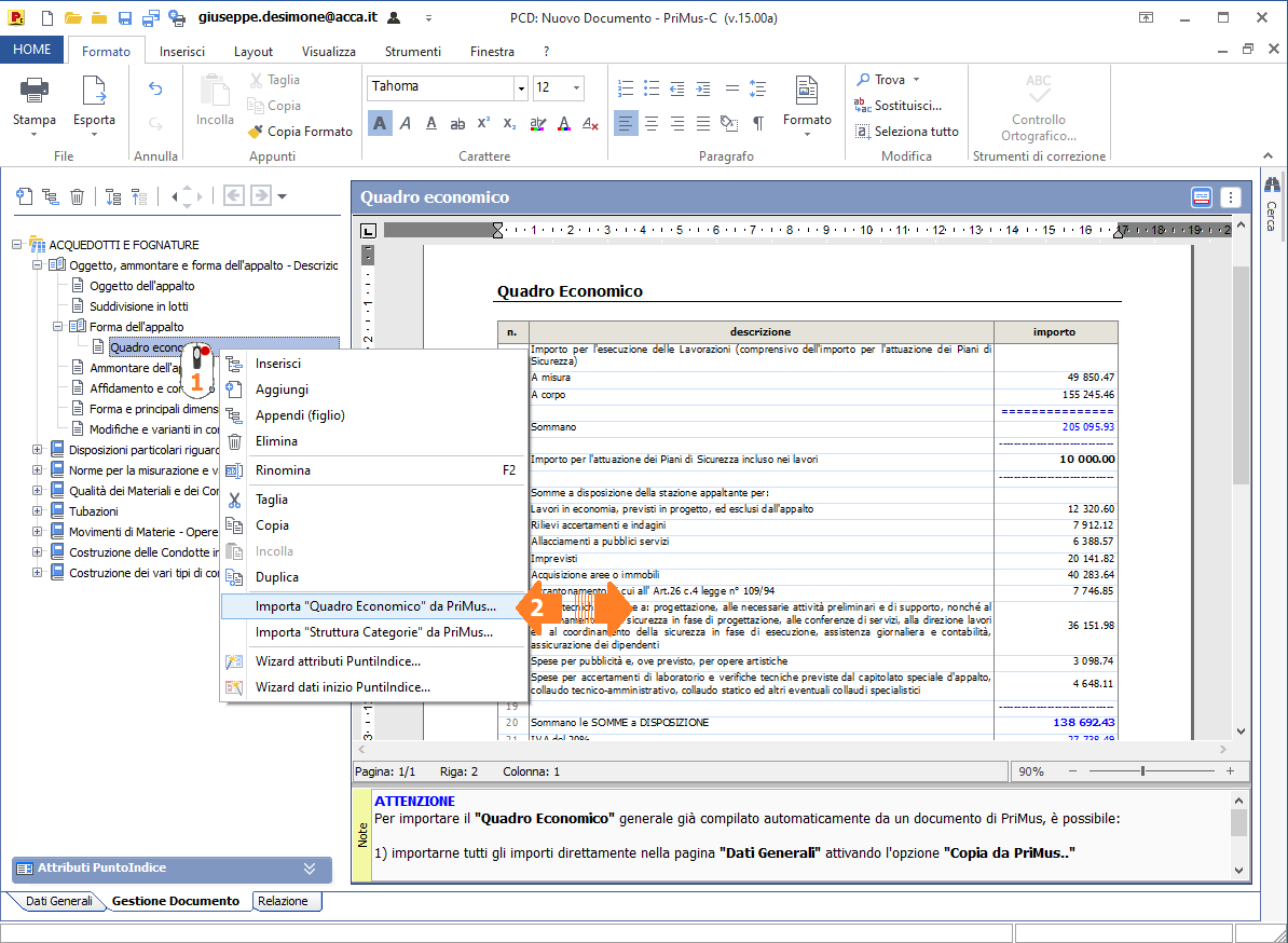

Di seguito propongo due immagini che mostrano come importare dal computo di PriMus i dati che personalmente ritengo utili:
Come importare il Quadro Economico
--> clicca qui per vedere il breve filmato che mostra come eseguire la procedura su proposta
Come importare i Dati Generali
