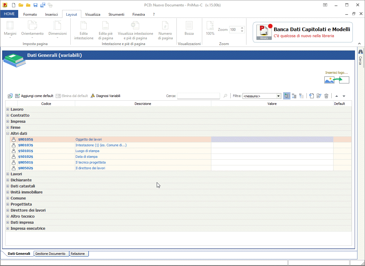

Richiesta Ho visto che a seconda del documento ACCA utilizzato come modello, nella pagina Dati Generali del documento (variabili), sono proposte diverse Categorie; chiedo come si inseriscono le nuove categorie in modo da organizzare le variabili a seconda delle esigenze.
Risposta a) Nella procedura di creazione di una nuova variabile è possibile anche creare una nuova Categoria.
Di seguito una GIF che mostra come creare una nuova variabile posizionandola in una nuova Categoria (nella stessa procedura vengono creare sia la variabile che la Categoria)

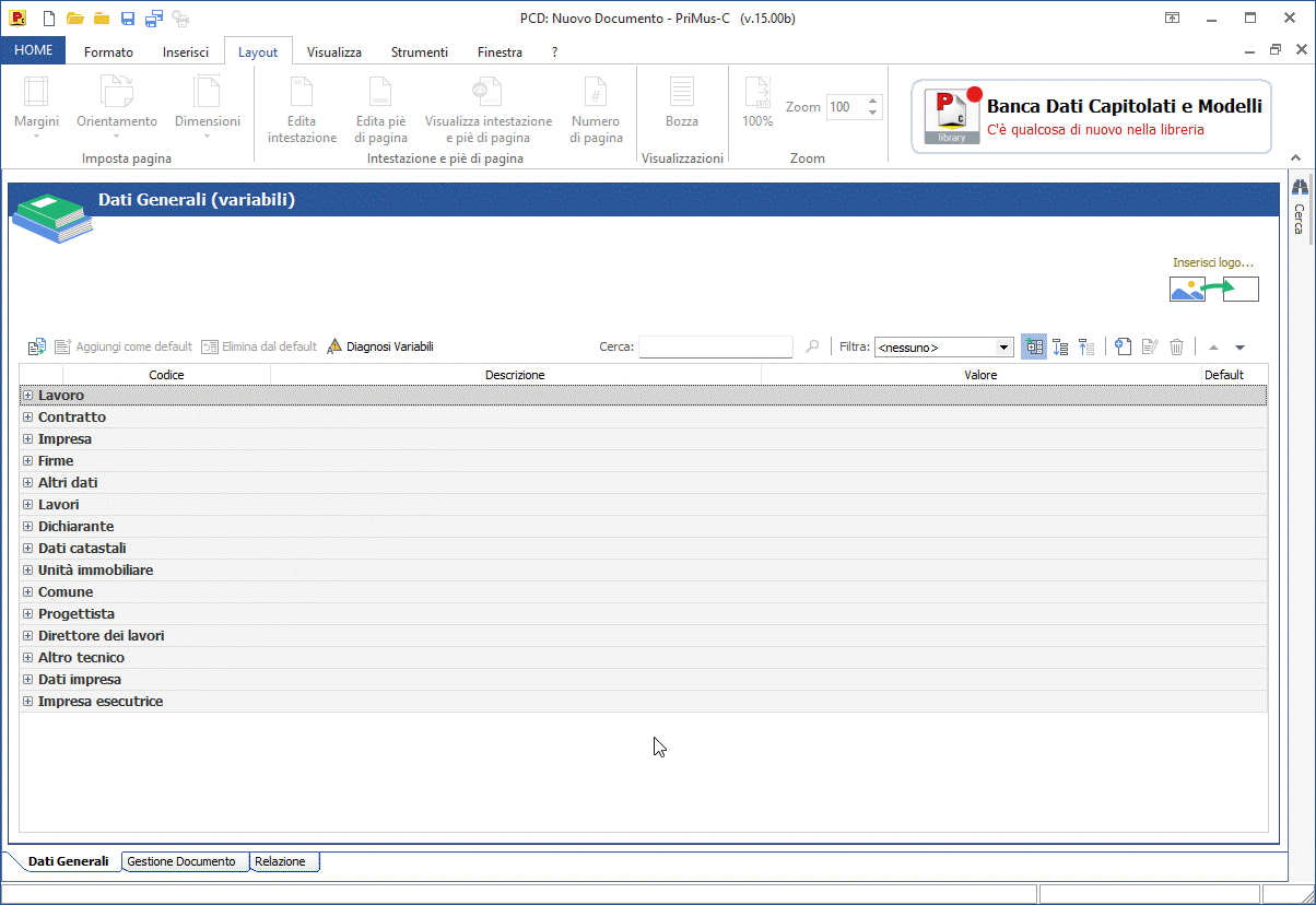

b) Nella procedura di modifica di una variabile esistente è anche possibile spostare la variabile da una Categoria ad un'altra Di seguito una GIF che mostra come spostare una variabile già esistente da una Categoria ad un'altra
