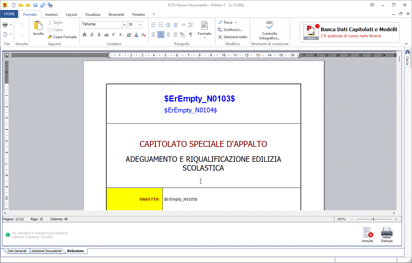

L'operazione richiesta può essere effettuata sia nell'intestazione che nel piè di pagina. Tuttavia, poiché il programma inserisce già automaticamente il numero di pagina nel piè di pagina, per ragioni di rapidità e coerenza è consigliabile collocare l'informazione proprio nel piè di pagina, accanto al numero di pagina.
Operativamente:
Nella pagina Relazione del documento, dopo aver compilato la relazione stessa, basta editare il piè di pagina ed aggiungere manualmente il numero totale di pagine.
Terminata la modifica del piè di pagina, il testo inserito (in questo caso il 'numero totale di pagine') sarà riportato automaticamente su tutte le pagine della relazione.
Di seguito una GIF che mostra come inserire l'informazione in oggetto
