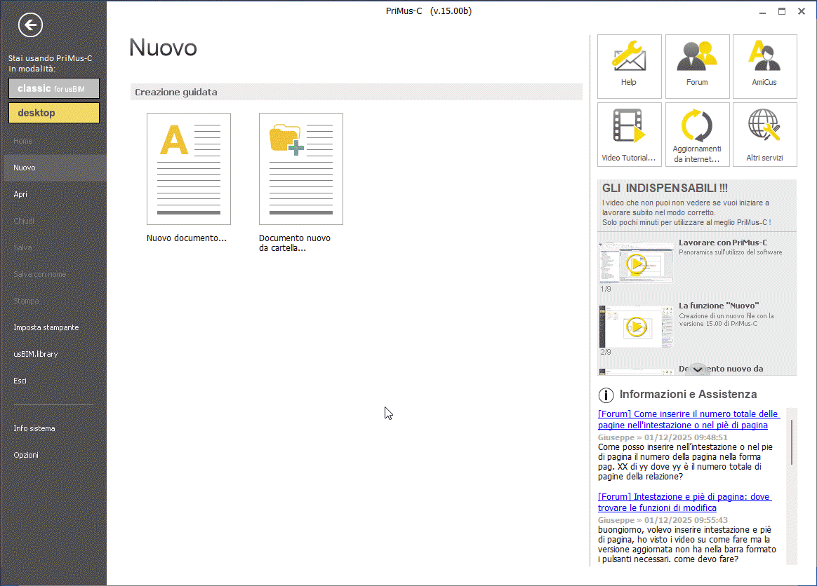

Richiesta Ho archiviato nella sezione 'classic for usBIM' un documento; mi occorre scaricare in locale tale file ma la funzione di 'Download' NON è attiva (è in grigio). Come mai accade questo? Come devo procedere per eseguire il download del documento?
