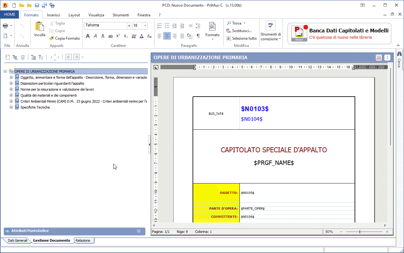

AndreaB 2025-12-11 14:12:05
Buongiorno, sto imparando ad usare il software, per la redazione di un Capitolato di Appalto sono partito da un modello "Opere di Urbanizzazione Primaria", questo titolo/nome dovrebbe essere associato anche alla variabile $PRGF_NAME$. Non riesco a trovare il modo di modificare tale variabile poiché vorrei denominarla "Recupero e Riqualificazione aree urbane". Come posso fare? Grazie!
Giuseppe 2025-12-11 16:19:50
La variabile $PRGF_NAME$ riporterà in Relazione il nome del relativo PuntoIndice (capitolo) in cui si trova.
In altre parole, se voglio che in relazione al posto della variabile "$PRGF_NAME$" venga riportata la dicitura "Opere di Urbanizzazione Primaria", devo rinominare il PuntoIndice a sinistra chiamandolo appunto Opere di Urbanizzazione Primaria.
Ricordo che la sostituzione delle variabili con i relativi valori, avviene compilando la Relazione (la relazione può essere compilata in ogni momento e per quante volte lo si desidera).
