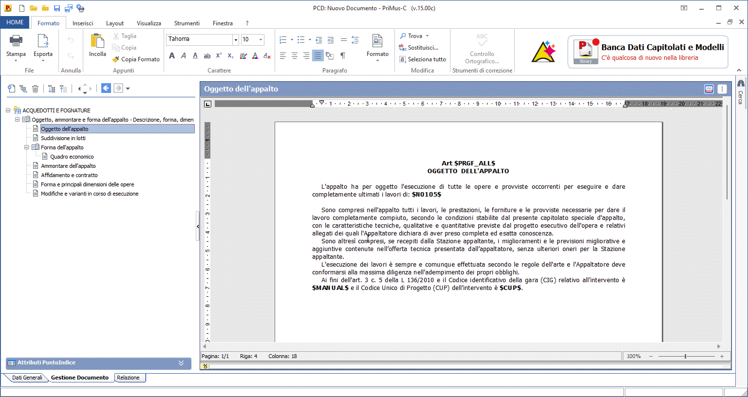

b) la funzione Trova: utilizzando questa funzione è possibile ricercare qualsiasi parola sia all'interno dello specifico PuntoIndice (capitolo) che nella relazione già compilata; basta quindi digitare la variabile da ricercare ed avviare il processo lì dove desiderato.
La funzione Trova, anche se utilizzata nella pagina 'Gestione Documento', può ricercare qualsiasi testo (quindi anche una specifica variabile - $V1302004$) in tutti i PuntiIndice del documento [se si desidera procedere in questo modo, basta attivare l'opzione 'Intero documento'].
Di seguito una GIF che mostra velocemente come agiscono le due funzioni
