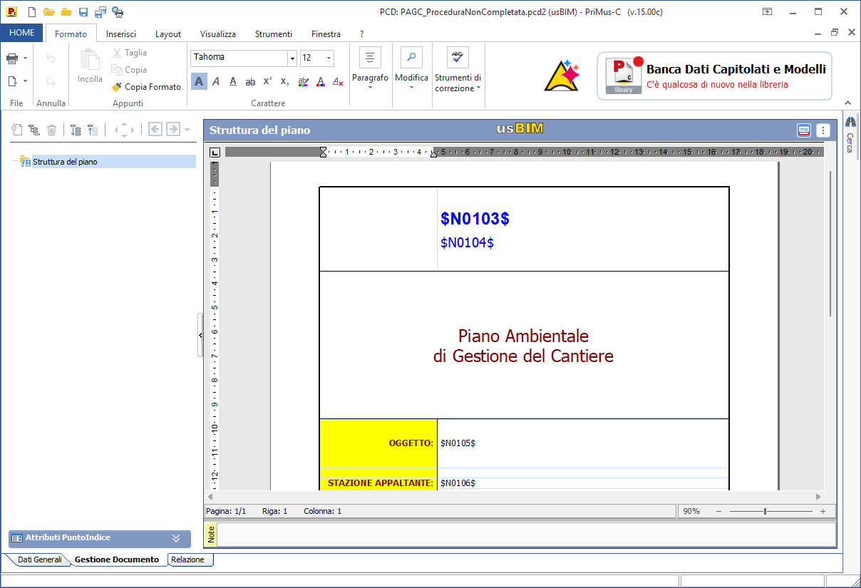

Richiesta Ho aperto in PriMus-C DESKTOP un Piano Ambientale di Gestione del Cantiere (PAGC) ma trovo solo la testata senza alcun altro capitolo, come mai?
Nell'immagine che segue si può notare che, stando nella pagina "Gestione documento", nell'albero a sinistra mancano i vari capitoli (PuntiIndice) ma c'è solo il primo che contiene la testata
Risposta Quanto segnalato accade se NON si è conclusa la procedura di redazione del piano con il Wizard AI; per completare il documento, e poterlo ottenere poi completo sia in PriMus-C ONLINE che in PriMus-C DESKTOP, occorre aprire il documento con PriMus-C ONLINE e completare la procedura (il Wizard AI si avvierà automaticamente per permettere il completamento del documento). Questa "regola" vale sia per il Piano Ambientale di Gestione del Cantiere (PAGC) che per il Piano di decostruzione e demolizione selettiva a fine vita (PDS)
