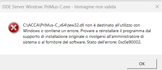

Immagine non valida: Tew32.dll non è destinato all'utilizzo con Windows o contiene un errore.
Giuseppe2026-09-16 14:30:45
Voglio condividere un caso di assistenza
Richiesta: Avviando il programma compare il messaggio che posto di seguito:
Si tratta di una nuova installazione, da cosa potrebbe dipendere questa difficoltà?
Risposta: Il messaggio di errore visualizzato all'avvio del software potrebbe essere causato dal blocco applicato dalla funzione "Controllo intelligente delle app" di Windows.
Per risolvere il problema, è necessario verificare se questa funzione è attiva ed eventualmente disattivarla seguendo questi passaggi: 1. Accedere allo Start di Windows. 2. Cercare e aprire "Sicurezza di Windows". 3. Selezionare la sezione "Controllo delle app e del browser" (presente nella colonna di sinistra). 4. Accedere a "Impostazioni di Controllo intelligente delle app". 5. Impostare l'opzione su "Disattivato".
Dopo aver completato la procedura, provare a riavviare il programma. Se il software si avvia correttamente, è possibile valutare se mantenere la funzione disattivata o riattivarla; il programma potrebbe continuare a funzionare regolarmente anche dopo l'eventuale riattivazione.
