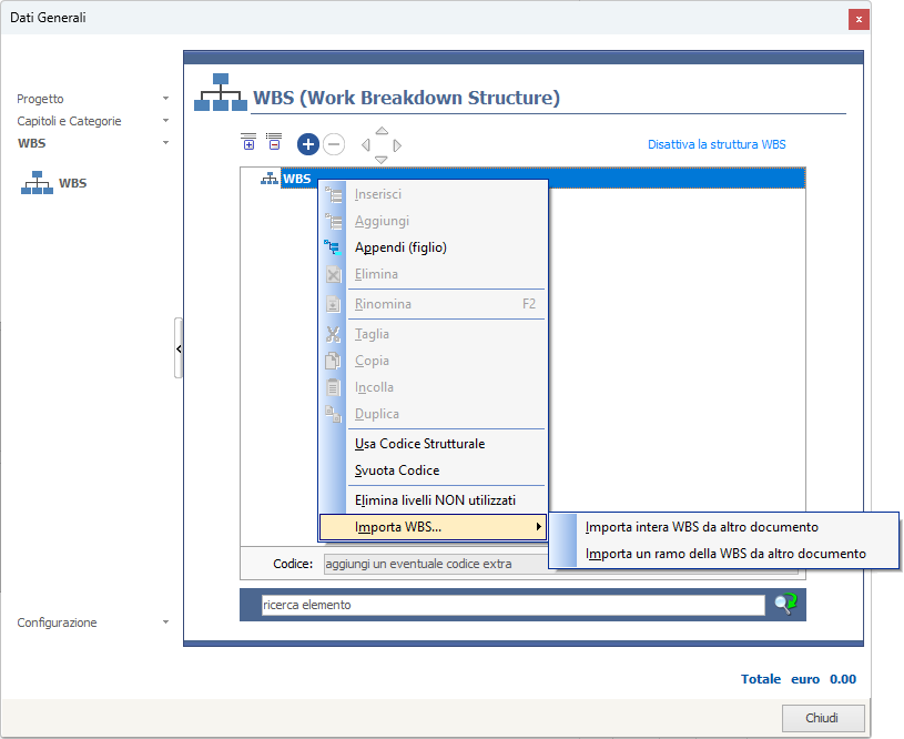

Ho la necessità, di strutturare il computo, mediante una “scomposizione strutturata e analitica del progetto in parti elementari”, che non si limiti ai 3 livelli delle CATEGORIE.
In aiuto a questa esigenza nasce la WBS all'interno della sezione COMPUTO di PriMus-IFC.
Per procedere alla creazione di una struttura WBS, procedere come di seguito descritto:
- effettuare il D&D della struttura da un altro documento DCF (ved. discussione).
- creare la struttura direttamente all'interno della sezione Dati Generali/WBS presente nella sezione COMPUTO di PriMus-IFC.
Inoltre, dalla vers. BIM2(u) di PriMus-IFC è possibile anche:
- importare direttamente l'intera struttura WBS da un altro documento (.DCF) dove la scomposizione è stata già fatta in precedenza.
- oppure, importare anche un singolo ramo/livello della WBS da un altro documento (.DCF).
