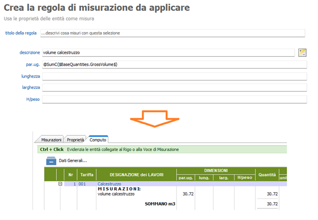

Supponiamo di dover computare il volume di una serie di pilastri identici e di voler ottenere nel computo un solo rigo di misurazione, nel quale risultino:
- il numero dei pilastri,
- le dimensioni dei lati,
- senza mostrare direttamente il volume calcolato, che invece deve essere ricavato dalle misure esposte.
In altre parole, l’obiettivo è evitare che nel computo compaia SOLO il volume finale, ma mostrare chiaramente le misure che lo determinano.
È possibile ottenere questo tipo di rappresentazione?
Come sappiamo, quando si computa il volume di un’entità IFC è possibile utilizzare direttamente la variabile del volume, ottenendo immediatamente il valore finale nel computo.

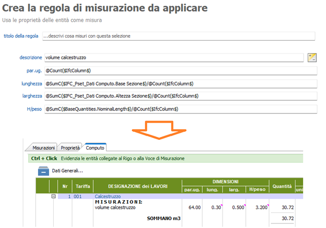

Nel caso specifico, però, è possibile ottenere la rappresentazione richiesta utilizzando una formula personalizzata che espliciti le dimensioni e il numero degli elementi, mantenendo comunque il calcolo automatico del volume.
Questa modalità di computazione permette di mantenere un rigo di misurazione compatto e leggibile, senza rinunciare alla trasparenza delle dimensioni che determinano il volume. Una soluzione utile soprattutto quando si gestiscono elementi ripetitivi e si desidera un computo più ordinato e coerente con la logica metrica tradizionale.
