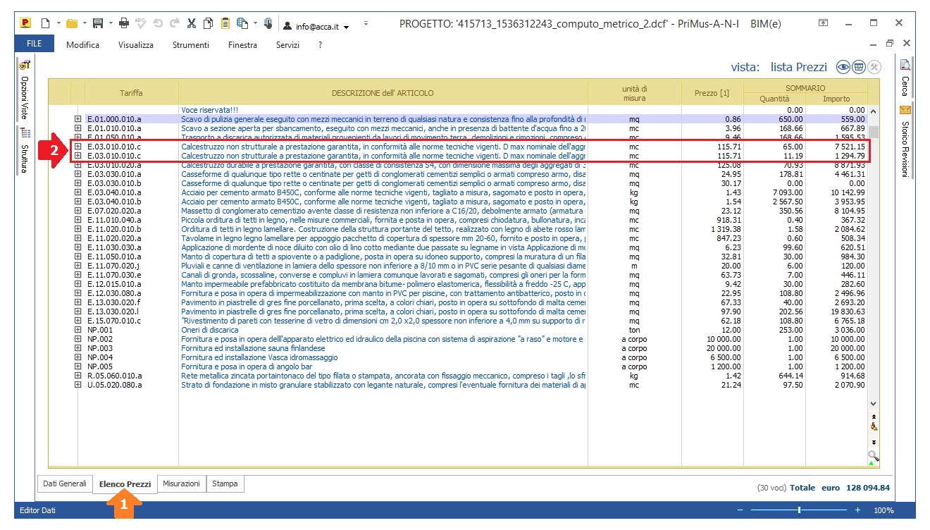

| Felice 2018-09-07 18:20:57
Il messaggio "il documento contiene una o più voci di elenco prezzi con tariffa duplicata" si riferisce alla presenza di voci duplicate nell'editor Elenco Prezzi e NON nell'editor Misurazioni del documento. Le voci computate più volte, assegnate a differenti categorie di lavoro, non costituiscono alcuna anomalia in quanto collegate alla stessa voce di elenco prezzi. Nel suo caso, quindi, l'anomalia è generata dalla presenza di voci duplicate nell'editor Elenco Prezzi --> vedi immagini esplicative In particolare, nell'elenco prezzi del suo documento la voce E.03.010.010.c - Calcestruzzo... è presente due volte:

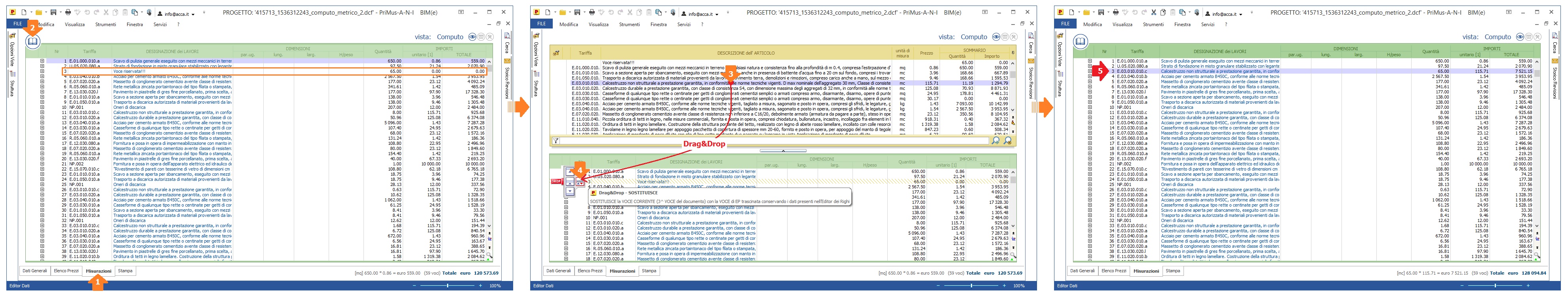

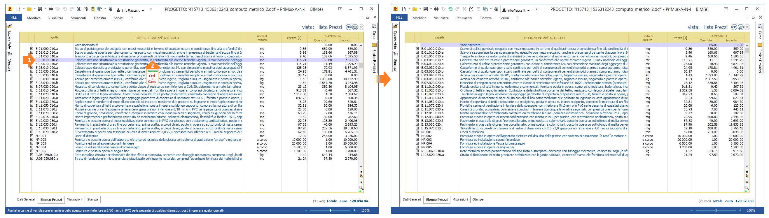

Per sanare tale anomalia, occorre assegnare tutta la quantità (tutte le voci di computo) ad una sola voce di elenco prezzi attraverso la seguente procedura:
Al termine della procedura tutte le voci E.03.010.010.c presenti nell'editor Misurazione faranno riferimento all'unica voce E.03.010.010.c presente nell'editor Elenco Prezzi dello stesso documento --> vedi immagini esplicative Il documento così salvato potrà essere preso a riferimento per la creazione del documento offerta... Discussione correlata: --> Voce di tariffa duplicata nell'elenco prezzi |
