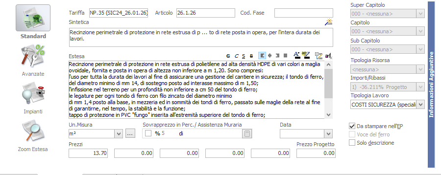

Salve, facendo l'allineamento dei prezzi nella variante le voci dei costi della sicurezza (speciali) non si possono allineare al ribasso della variante, infatti nel dettaglio del prezzo la voce importi/ribassi non è modificabile. Allego screenshot.

Per le voci della sicurezza (Costi delle Sicurezza...) in caso di Variante in corso d'opera occorre procedere diversamente da come si procede con le voci "a misura" e/o "a corpo".
Di seguito riporto il link al filmato del video tutorial che tratta questo argomento (*)
--> Come gestire i "Costi della Sicurezza" in un appalto "a Corpo" in caso di Variante
(*) - il procedimento per i 'COSTI della SICUREZZA' mostrato nel filmato è lo stesso da seguire nel caso di Contabilità 'a Misura' (appalto a misura).
Nota - se quanto riportato nel presente post non fornisse risposta al suo quesito, la invito a valutare la possibilità di sottoporre la sua richiesta direttamente ai tecnici del servizio assistenza allo 0827/601631 (servizio attivo dal lunedì al venerdì, dalle ore 09:00 alle ore 13:00)
