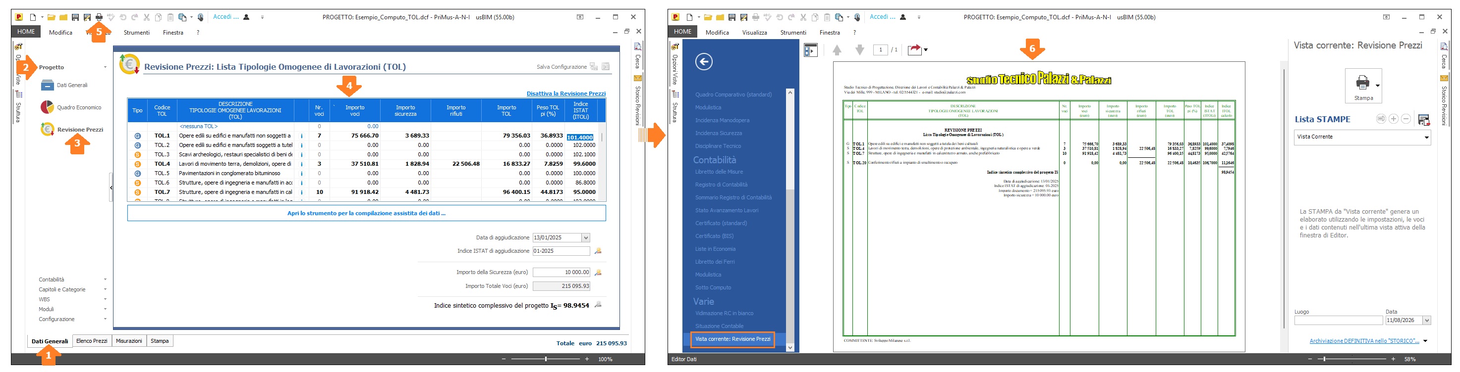

Dopo aver individuato le TOL con le funzionalità previste dalla pagina Revisione Prezzi, da un file di tipo PROGETTO è possibile richiedere le seguenti stampe:
    1 – la “Lista Tipologie Omogenee di Lavorazione (TOL)” delle sole TOL individuate con tutte le informazioni presenti nella pagina “Revisione Prezzi” dei Dati Generali (Dati Generali/Progetto/Revisione Prezzi) del documento di progetto.
    Come si ottiene questa stampa
    Per richiedere la stampa della “Lista Tipologie Omogenee di Lavorazione (TOL)” da un documento di tipo PROGETTO, occorre:
      - accedere alla pagina “Revisione Prezzi” del documento di PROGETTO;
      - cliccare l’icona “Stampa” posta sulla toolbar del programma.
    Procedendo con le consuete funzionalità dell'anteprima di stampa sarà possibile stampare su carta e/o esportare la "vista corrente" nei formati previsti (Word, PDF o HTML)

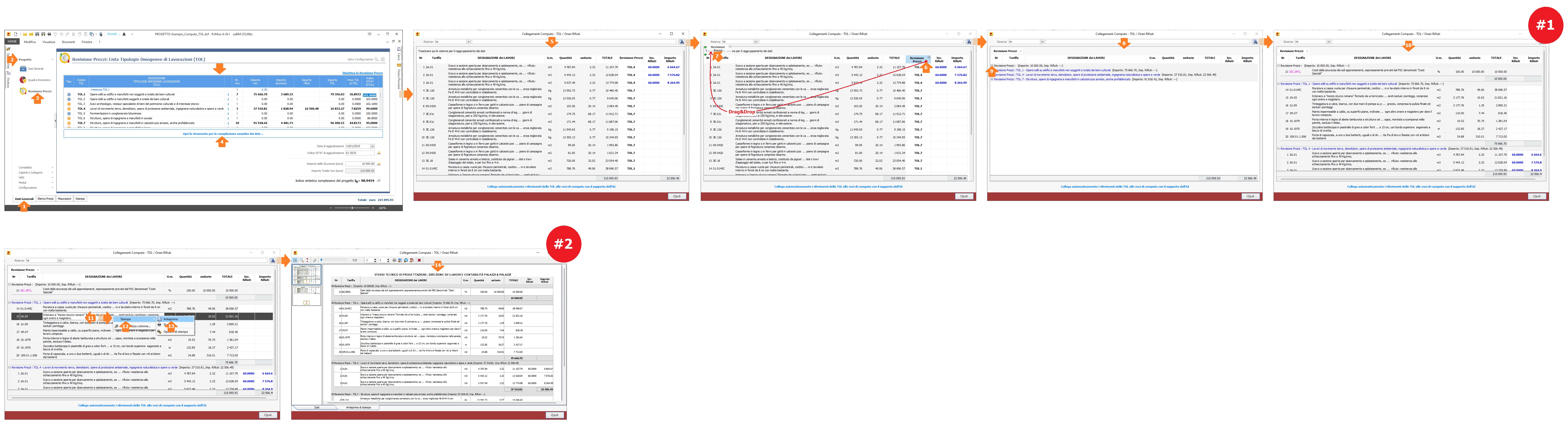

    2 – la “Lista delle voci di computo suddivise/raggruppate per TOL” o un qualsiasi altro report attraverso la personalizzazione (filtri, raggruppamenti, etc.) delle informazioni contenute nella griglia “Collegamenti Computo – TOL/Oneri Rifiuti”.
    Per richiedere la stampa dalla griglia “Collegamenti Computo – TOL/Oneri Rifiuti” dopo averla opportunamente personalizzata secondo le proprie esigenze (ad es.: per ottenere la “Lista delle voci di computo suddivise/raggruppate per TOL”), occorre:
      - cliccare il pulsante “Apri lo strumento per la compilazione assistita dei dati…”;
      - personalizzare i dati secondo le proprie esigenze (ad es.: raggruppando le voci del computo per TOL);
      - scegliere “Anteprima” dal menu locale che si apre con un click del tasto destro del mouse sulla griglia;
    Procedendo con le consuete funzionalità dell'anteprima di stampa sarà possibile stampare su carta e/o esportare il "report" nei formati previsti (Word, PDF o HTML)

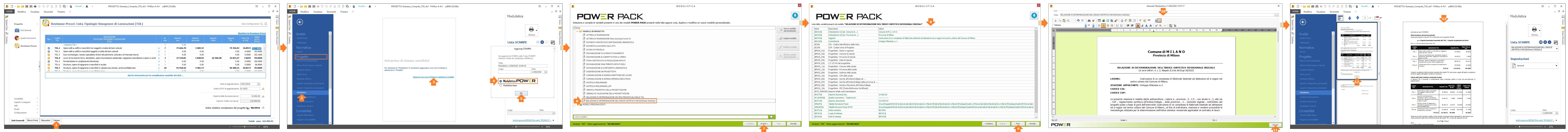

    3 – la “Relazione di determinazione dei pesi percentuali delle TOL” dalla Modulistica POWER di PROGETTO.
    Per richiedere la stampa della “Relazione di determinazione dei pesi percentuali delle TOL”, occorre:
      - accedere all’editor “Stampa” del documento di tipo PROGETTO;
      - selezionare il nodo “Modulistica” nel raggruppamento “Progetto”
      - scegliere "Modulistica POWER";
      - selezionare il "modello" dalla lista.
    Procedendo con le consuete funzionalità previste dalla “Modulistica POWER”, sarà possibile:
      - personalizzare la bozza della relazione prescelta con le funzionalità del word processor interno al software;
      - stampare e/o esportare la relazione nei formati previsti dall’anteprima (Word, PDF o HTML)

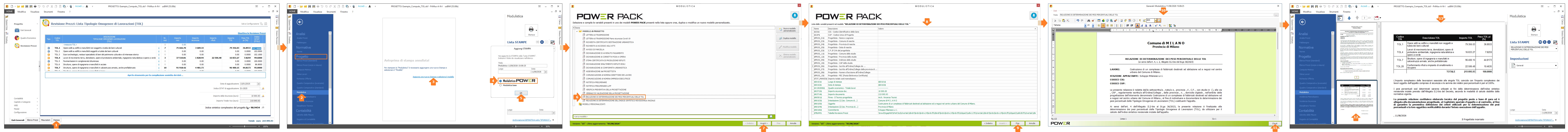

    4 – la “Relazione di determinazione dell’indice sintetico revisionale iniziale” dalla Modulistica POWER di PROGETTO.
    Per richiedere la stampa della “Relazione di determinazione dell’indice sintetico revisionale iniziale”, occorre:
